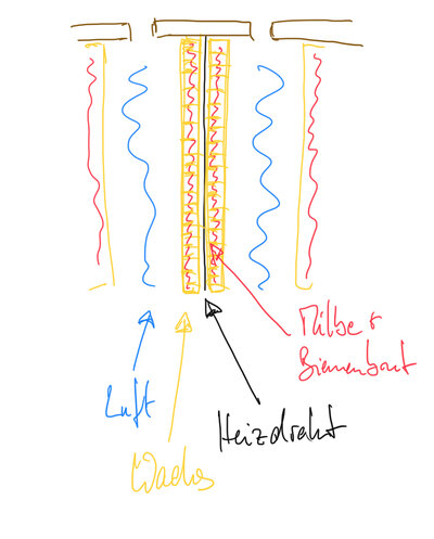

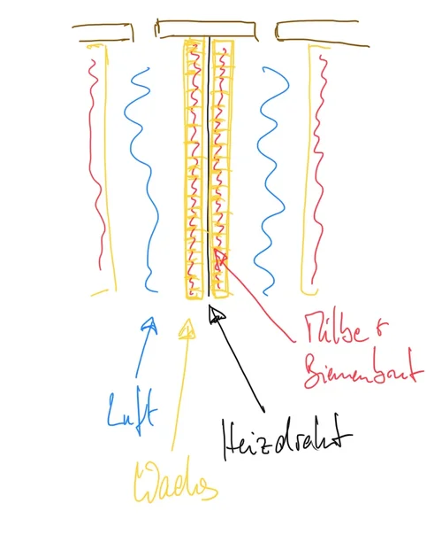

...vielleicht liegt hier ein Unterschied: hier in meinem Projekt wäre der Sensor direkt mit dem Draht verbunden (s.a. Schrumpfschlauchhinweis von @C0r€ ) und sie wären zusätzlich komplett rundum mit einem guten Zentimeter Wachs und Biomasse umgeben...keine Luftströmung...
...mir ginge es ja darum den Draht und die ihn umgebende (Bio-) Masse auf ca. 40 Grad zu erwärmen, nicht einen (luftgefüllten) Raum...möglicherweise sind da die Schwankungen geringer?...
So wie ich das verstanden habe leben aber die Milben nicht im Draht ... und wenn die (Bio)Masse und der Draht in Wachs (= schlechter Wärmeleiter) eingebettet sind, dann hast du da ein Temperaturgefälle, welches sich nur verringern lässt, wenn man die Luft mit heizt.

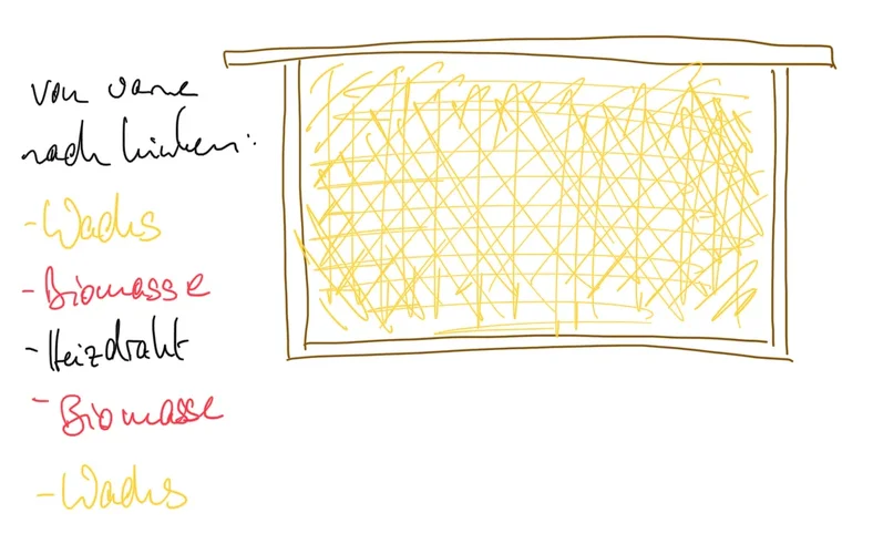

...das mag sein - aber da ist keine Luft - der Heizdraht wird von den Bienen in das Wachs eingebaut...
Schritte: 1. Wachsmittelwand gießen; 2. Heizdraht einlegen/einlöten; 3. Mittelwand in Rähmchen einlöten; 4. Rähmchen in Bien einhängen => wird in einer guten Woche zu Wabe ausgebaut, Heizdraht liegt innen, etwa in der Mitte
Nach 2-3 Wochen sind alle Zellen mit Brut belegt, und dann käme die Behandlung/das Aufheizen

Der Heizdraht schiebt ständig Wärme nach. Diese wird über viele thermische Widerstände, nach außen abgegeben. An jedem dieser thermischen Widerstände tritt ein Temperaturgefälle auf. Daher hat man überall unterschiedliche Temperaturen.
Damit du in einem Bereich eine relativ konstante Temperatur hast, muss der durchgängig "eher gut" die Wärme leiten und gegenüber dem Rest isoliert sein.
Die Rähmchen in der Mitte mit Heizfolie belegen würde den Gradienten auf den Bereich "Wabe innen" (zur Mitte hin) bis "Wabe außen" (offene/Arbeitsseite) begrenzen. Da würde die Heizleistung dann an die Luftschicht (Abstand bis zur nächsten Wabe) abgeben.
Selbst hier wird man aber in der Mitte eine höhere Temperatur als am Rand haben.
