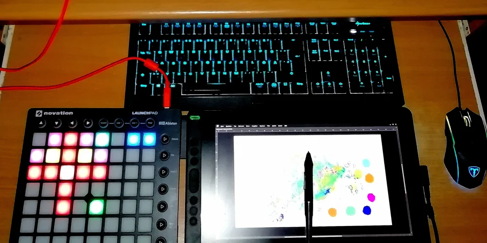

Not macht erfinderisch:
Habe festgestellt, dass mir durch den Wechsel von der Maus zum Stift+Zeichenpad elementare Funktionen verloren gegangen sind:
Horizontales + vertikales Scrolling, Rotation der Arbeitsfläche, Rein- & Rauszoomen werden nun mit der linken Hand per Novation Launchpad MK2 abgefrühstückt. Das sind alles Keyboard+Mouse-Shortcuts, die ich nachgebaut und dann mir dann selbst per Tastendruck auf das Launchpad zur Verfügung gestellt habe.
Die Software dahinter ist Python3 geschrieben, unter anderem mit folgenden zusätzlichen Modulen:
mido
Pillow
numpy
pynput
Ich hab mir vor einigen Monaten selbst ne kleine API für das Launchpad geschrieben, mit der ich unter anderem 8x8 Pixel große RGB-BMPs einlesen (per Pillow & Numpy in Zahlen umgewandelt, die das Launchpad verstehen kann) und direkt auf dem Launchpad (Midi: Noten, CC und Sysex werden per mido geregelt) darstellen kann. Das ist alles sehr unaufgeräumt und funktioniert irgendwie. Python verleitet einen zu echt schludrigen Arbeitsweisen, bei der man alles irgendwie in Dateien reinmüllt und irgendwann fängt man aus lauter Faulheit an, unleserliche Abkürzungen zu verwenden. Man merkt hier ganz deutlich, dass Objektorientierung ohne vernünftige Namespaces und saubere Datenkapselung ziemlicher Schwachsinn ist.
