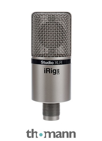

Wie wäre es mit sowas?

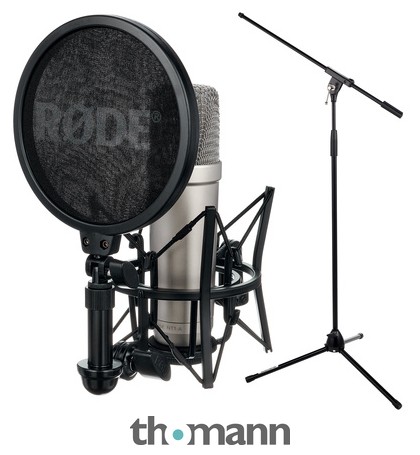

Das hat keine vernünftige Halterung. Damit fängt es schon an. Du brauchst die Spinne und den Pop-Schutz sowie einen guten Ständer. Das ist wirklich wichtig. Jetzt rechne die Kosten dafür zu dem Preis dazu und Du bist bereits fast bei dem Rode NT1-A Bundle, mit dem Du außerdem das deutlich bessere Mikrofon bekommst. Glaub mir und den anderen hier: Das ist wirklich das absolut untere Ende des Sinnvollen. Noch billiger geht nicht.

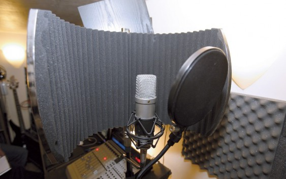

Beim Umstieg auf ein Kondensatormikrofon solltest du den Faktor Raum und Umgebung einberechnen. Diese Sachen könnten stören: Straßenlärm, PC-Kühler, brummender Kühlschrank, Schallreflexionen im Aufnahmeraum, hustender Nachbar, Vogelgezwitscher, Depp mit 'nem Rasenmäher usw.
Das alles nimmt ein dynamisches Mikrofon nicht oder nur in Extremfällen auf.
So ein Schirm ist empfehlenswert:
Ein Grundsatz lautet: Shit in, shit out. Das sollte man immer im Auge bzw. Ohr behalten.
