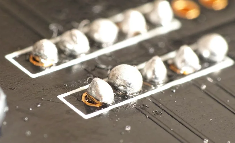

Mein erstes DIY Projekt habe ich hinter mir. Obwohl das Modul funktioniert, war das Löten eine Katastrophe. Als Lot habe ich das Stannol Kristall 611 in 0,5 mm bestellt. Die Lötstellen sehen mehr geklebt aus als gelötet. Es ist nicht das erste Mal das ich löte, jedoch habe ich noch nie elektronische Bauteile gelötet. Das sich Lötzinn so schlecht verarbeiten lässt, habe ich bisher noch nie erlebt. Obwohl das Zinn Flußmittel enthält, hat die Lötstelle das Zinn sehr schlecht angenommen. Ich hatte noch Lötfett da, doch selbst damit gab es keinen Unterschied. Die Leiterbahnen haben das Zinn zum Teil nicht vollständig angenommen, blanke Stellen sind noch zu sehen.
Eine Lötstation habe ich noch nicht, sondern nur einen feinen Lötkolben mit einer Spitze von 1 mm.
Was lief bei mir schief ? Welches Zinn verwendet ihr ?

Ohne zu wissen, was Du gelötet hast, welche Leistung der Lötkolben hat und welche Temperatur er abgibt, wird es schwer sein da den Fehler zu finden. Bleifreies Lot lässt sich mit der richtigen Temperatur und der entsprechenden Leistung genauso gut löten wie verbleites Lot.
Was hast Du denn bisher mit einer 1 mm Spitze gelötet?
Ich tippe darauf, dass die Temperatur in der Spitze zu gering ist und möglicherweise auch die Leistung zu niedrig ist. Bei zu geringer Leistung fließt die Temperatur in die Platine ab und kann nicht schell genug nachgeregelt werden.

Der Lötkolben ist von Ersa und hat 8 Watt. Das eine Lötstation sinnvoll ist, ist mir klar. Ich wollte erst sehen, ob ich Module überhaupt hinbekomme.
Na ja, 8 Watt ist nicht viel und ich denke, dass es dran liegt.

Okay, dann liegt die Ursache offensichtlich an der Leistung des Lötkolbens und nicht am Lot, wie ich erst vermutet habe.

Definitiv nicht heiß genug - da kriegst du das Lötzinn flüssig, aber die Leiterbahn selbst kriegt nichts ab. Aber schau am besten nach, welche Temperatur eben passend ist. Zu viel ist auch wieder kontraproduktiv, aber lässt sich ja alles regeln.

1.Zu kalt: Das Lötzinn fliesst nicht verbindet sich nicht mit dem zu lötenden Material.(siehe deine Bilder)
2.Heiss genug: Das Lot "fliesst" beim Löten.
3.Genau richtige Temperatur: Das erkaltete Lot glänzt
4.Zu heiss: Das Lötzinn fliesst, ist nach dem Erkalten aber grau/weiss.

Ansonsten denke ich auch, dass diese "Boller" von zuwenig Hitze kommen - nicht jede Löststelle braucht gleich lang um heiß zu werden! Wenn ein Pin z.B. mit der Ground-Plane verbunden ist, wird diese große Kupfer-Fläche erstmal einen großen Teil der Löthitze absorbieren. Bei solchen Pins muss man (erstmal) deutlich länger erhitzen, bis sie das Zinn gut annehmen.
