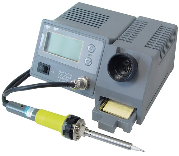

Ich habe schon 60 Module mit einer China-Lötstation der Preisklasse 50 Euro gelötet. Funktioniert.
https://www.amazon.de/Transmedia-elektronisch-temperaturgesteuert-Preis-Leistungssieger-ZLS2L/dp/B002MK0IAI/
Kritikpunkte:
- keine Kontrollampe, kann man aber nachrüsten indem man ins Gehäuse ein Loch bohrt und in die dafür vorgesehe Stelle der Platine eine LED lötet
- die gelbe Manschette fängt gern an zu rutschen und lässt sich schlecht kleben, weil aus Silikon
- die Schublade mit dem Schwamm lässt sich nicht rausnehmen, hier hilft die einmalige Anwendung von Gewalt, der Schwamm ist eingeklebt
alles nix tragisches

Ich habe die gleiche Station. Beim Kauf damals habe ich zur Sicherheit noch einen Ersatzlötkolben und ein paar Lötspitzen mitgekauft. War insgesamt immer noch sehr günstig. (Ersatzeile habe ich bisher nicht gebraucht)
Das gleiche Modell gibt es unter verschiedenen Brands.
Man findet das Modell auch unter der Bezeichnung ZD-931.
Befestige sie doch mit einen entsprechend grossen Schrumpfschlauch (über das graue Griffteil und dann teilweise oder ganz über die gelbe Manschette gezogen).
Nach der "einmaligen Anwendung von Gewalt" anpassen mittels "Feilen von Hand"

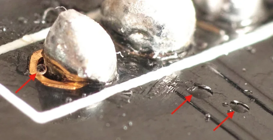

Bei mir ist das erkaltete Lötzinn grau und matt. Also gehe ich davon aus, dass das Lötzinn zu heiß wurde, da ich keinen geregelten Lötkolben habe, aber die Leistung des Kolbens reichte halt nicht aus, um die Leiterbahnen genügend zu erhitzen ?
Vermutlich.
Erst zu heiss.
Dann zu schnell kalt geworden, durch schnellen Temperaturabfall.
Fehlendes Flussmittel.
Das Lot war zwar sehr heiss-ist aber nicht geflossen.
Ausserdem sind auf deinem Bild auch noch irgendwelche Tropfen zu erkennen- Was ist das?
Lack?
Das ist wohl Flussmittel.

Die ersten Versuche führen zu keinem positiven Ergebnis.
Nach dem ich einige Pinne entlötet habe, führen die neuen Lötversuche zu dem gleichen Ergebnis wie vorher. Das Zinn sammelt sich eher kugelförmig am Pinn, statt sich sauber mit der Lötbahn zu verbinden, so dass sich eine typische kegelförmige Hohlkehle bildet, wie das eigentlich von Lötstellen an Elektronikbauteilen kenne.
Die Leiterbahn habe ich ein wenig mit Lötwasser benetzt. Wobei Lötwasser eigentlich Kupfer, Messing und einfache Metalle anlöst und nicht Vergoldungen.
Damit bin ich keinen Schritt weiter. Auch nicht für weitere Projekte. Die anderen Platinen werden sicherlich auch vergoldet sein.
Für weitere Tipps bin ich dankbar. An der Leistung des Lötkolbens liegt das wohl nicht mehr. Höchsten an mir selber, weil ich ewas noch nicht verstanden habe ...
