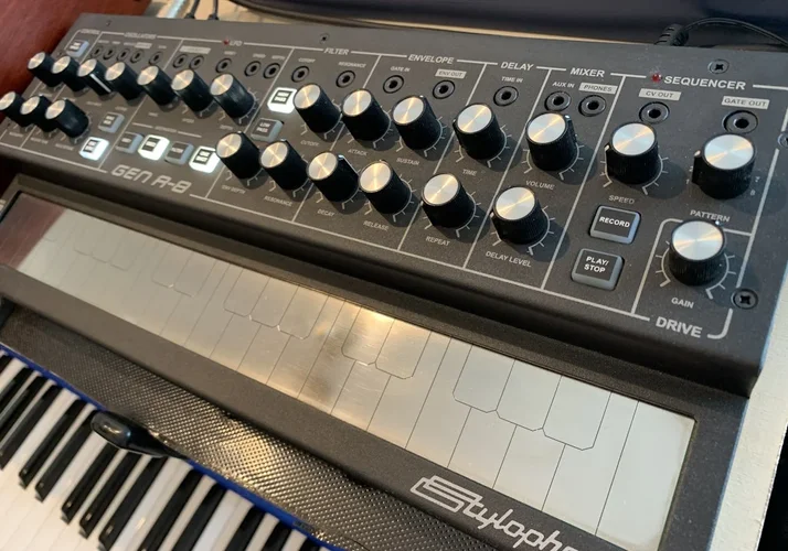

hatte eine Zeitlang das Stylophone Gen-R8:
cooles Teil, aber musste ich kürzlich doch davon trennen.
Btw.: sollte mir irgendwann ein erschwingliches Stylophone S2 über den Weg laufen, würde ich wohl auch nicht nein sagen. ;-)

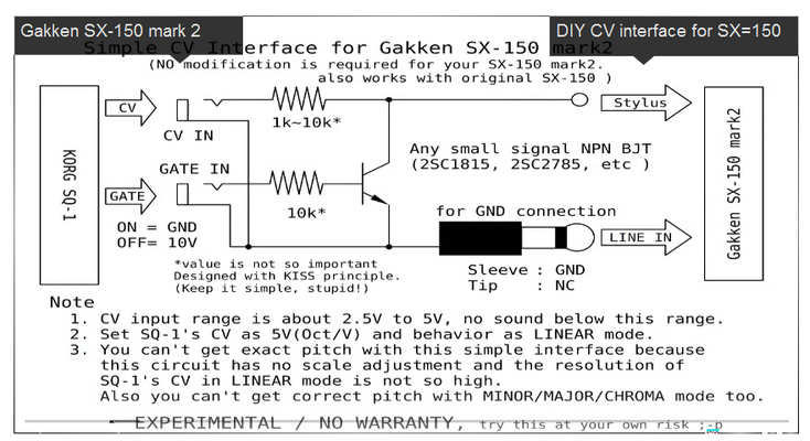

Gakken SX-150 Mark II
Ribbon Controller mit Stylus habe ich gegen Potentiometer ausgetauscht, und mit Gate und CV Eingängen versorgt.
[...] und mit Gate und CV Eingängen versorgt.
Wie machst Du das denn mit dem Scaling (Oktavspreizung)? Der Gakken verwendet doch leider kein 1V/Oktave, eher so 0,6V/Oktave.
Bei meinem habe ich nur eine gemeinsame Buchse für CV und Gate eingebaut, die einfach mit dem Stylus-Anschluss verbunden ist. Ich habe mir auf einem kleinen Breadboard eine externe Schaltung ähnlich der nachfolgenden Grafik zusammengebastelt, bei mir gibt's aber noch ein zusätzliches Poti zur Einstellung des Scalings nach Gehör.
