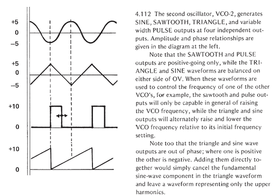

Falsch der VCO erzeugt eine Gleichspannung(DC) meisstens übers auf- und entladen von Kondensatoren. Die Richtung bleibt gleich, nur die Spannung schwingt.
Es gibt am VCO Ausgang beides, je nach VCO und Wellenform. Wechselspannung und pulsierende Gleichspannung.
zB aus dem Manual des ARP-2600:
Edit: Das, was am Ende der Signalkette eines Synthesizers herauskommt, ist im Idealfall eine Wechselspannung (durch AC Kopplung im Mixer oder VCA zB). Alles andere wäre nicht gut für die Lautsprecher.

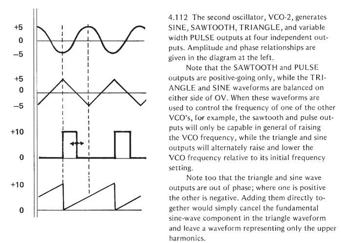

Ja stimmt, Schande über mein Haupt für das überhebliche verbreiten von Schwachsinn.
