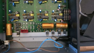

ganz bloede frage, liebe leute, die goldenen dinger sind die elkos die man austauschen sollte und der piggyback kasten aussen ist nur der trafo? bevor ich versuche den aufzubekommen ... :)

Schlaue Antwort: Gib das Gerät in kundige Hände. Deine ganz blöde Frage zeigt, dass Du nicht zu den Kundigen gehörst.
Mit Verlaub. Das musste raus.
mit verlaub, das war eine zu 100% treffende einschaetzung meiner elektronischen faehigkeiten :). wobei - einen versuch ... ha, nie im leben. danke dir vielmals, hab nur ein paar fotos fuer den techniker gemacht, der mir das morgen austauscht.
