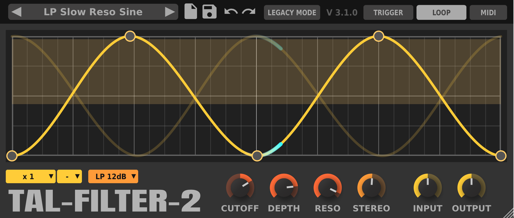

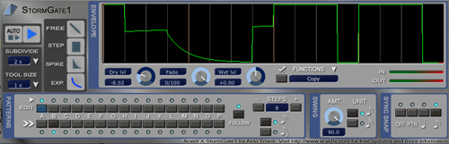

Ich mache das eigentlich am liebsten mit dem TAL Filter 2 oder dem Stormgate. Der Tal Filter 2 kann auch Panorama oder Velocity, nicht nur Filter.
Da kann man die Sachen selber einzeichnen, ist etwas interessanter als das pure An/Aus von normalen Trancegates.
Stormgate kann sogar Swing.
http://www.araldfx.com/downloads.php
http://kunz.corrupt.ch/products/tal-filter
