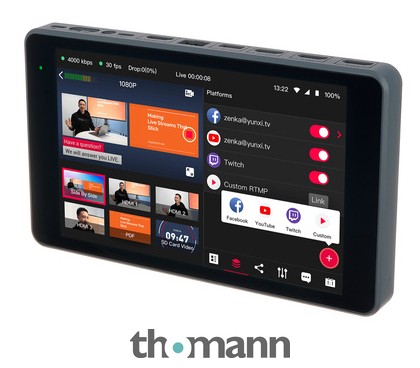

wie gesagt - es gibt noch ein neues Ding was noch besser ist. bzw Alternativen. Aber wir im SeqTalk haben uns beide so eins geholt. Heut gäbe es noch das andere, was im anderen Thread erwähnt wird -
beispiel
https://www.youtube.com/watch?v=axzVTTS2loI
oder noch besser
vom RGBlink gibts 3 Versionen, den kleinen, den kleinen Plus und den mit 4k..
ab + mit Kamerasteuerung für diese genormten Ü_Cams.
Die sind aber teuer. Da würde ich eher eine normale Cam nehmen mit gutem Bild, zahlt sich optisch mehr aus und ggf eine ferngesteuerte die nur so Hintergrundkram macht oder umschwenkt bei irgendwas was bei dir passiert ..
Das alles ist dann nötig, wenn du HDMI nutzt und nicht USB/Stream - dann reicht nämlich OBS bzw ist billiger - aber hat Lernkurve.
RGB ist sehr einfach zu bedienen - deshalb hab ich das - aber das Display war mir doch zu klein - also hab ich eins dazu geholt - dh - um genauer zu sehen was man auswählt - heute wäre der Yolo vielleicht vielseitiger. Der hat 3 HDMI Ins (RGBlink hat 4) aber ist portabel und macht aus allem einen Stream und zeichnet auf - wäre damit auch ein Cam-Monitor - kostet aber auch viel mehr (1.1k) - der RGBLink in klein liegt bei 250€ oder so.
Bei LSB haben wir bis zu 6 günstige Cams - bei SequencerTalk hab ich 2 gute und 2 Schrottcams - die Schrottcams kosten 50€ und sind für's Gesicht noch ok - ist Fischauge. Die guten für die Synths und Displays / Details.
Je nach dem - wenn es eine Musikperformance ist, ist das Gear nicht so wichtig - dann eher 2-3 Winkel und abwechseln lassen.
