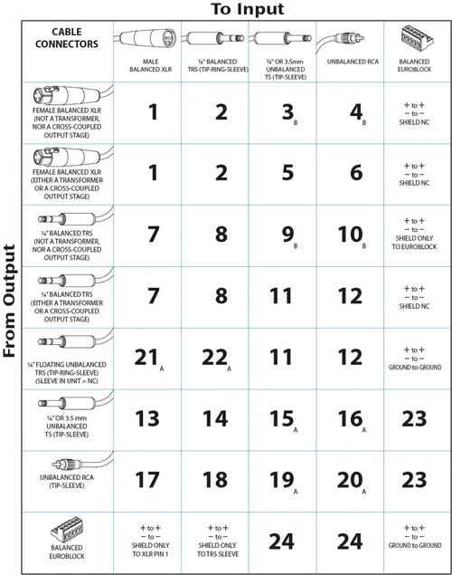

Um welche Geräte handelt es sich genau? Man sollte wohl sagen, es kommt drauf an...
Ansonsten ist das die wohl beste Quelle, wie man am besten wann verkabelt und warum:

Um es wirklich korrekt anzugehen müsste man wohl schauen was für Eingänge/Ausgänge das genau sind. Es gibt halt diverse Möglichkeiten....wenn du in den Artikel schaust, siehst du wieviele Möglichkeiten es gibt, und ich merk gerade, ich krieg das alles nicht mehr richtig zusammen.
Meistens steht in den Anleitungen allerdings drin ob man symmetrisch oder unsymmetrisch verkabeln muss, oder beides nehmen kann. Das ist vielleicht die schnelle Variante...
Da würde ich jetzt erst mal reinschauen. :)
Bei einigen Mixern steht auch in der Anleitung welche Kabel genau für welchen Anwendungsfall, besonders Mackie ist da sehr ausführlich und listet eigentlich alles auf, was man anschliessen könnte.
@Green Dino habe mal in die Anleitungen geschaut. Habe die Information gefunden die ich brauche. Für die beiden symmetrischen Enden wird jeweils für eine saube unsymmetrische Verbindung ein unsymmetrisches Kabel benötigt.
