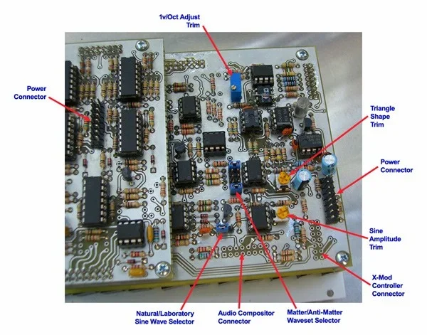

also das modul ist an sich sehr unübersichtlich und kommt vom kommunikationsunfreudigen hersteller ohne manual. ich habe mich dann gestern mit messgerät und scope hingesetzt und das ding erstmal aus seinem unkalibrierten zustand bei auslieferung versucht zu verstehen.
die sinus ist das hauptproblem und war bei mir alles andere als eine sinus! dann kommt noch hinzu, dass der fold-regler die init-cv auch ins negative setzt und die sinus dann nichteinmal mehr symetrisch bleibt. es sind auf der platine mehrere potis mit denen mann das hinbiegen kann. dazu brauchts gute ohren ein scope und ein frequenzzähler bzw ein gutes stimmgerät.
abgesehen davon ist es nicht wirklich ein thruzereovco, da die wellenform nicht rückläufig wird, sondern nur ab 0 wieder schneller ! das hat zwar den gleichen effekt auf die seitenbänder ist aber zum teeezer different, was wiederum NICHT dafür spricht, dass es eine kopie der schaltung darstellt. (das wird hier nicht diskutiert! wenn da jemadn gesprächsbedarf hat bitte eigenen thread eröffnen NICHT im "tune your vco" - thread !!!!!!!!!
(wenn man von hinten auf die platine schaut)
anfangen am besten mit den mittleren poties
1. LOW ist für die keycv von 0V bis 2V und wird als erstes eingestellt.
2. danach HIGH für 0V bis 4V - das geht schnell und gut und macht überhaupt keine probleme.
oben links sind drei potis für die sinus
OFFSET SHAPE BIAS
3. mit shape und BIAS stellt man die vertikale symetrie ein und mit OFFSET dei verschiebung gegen die x-achse. alle drei regler beeinflussen sich gegenseitig und machen einem das einstellen zur hölle :twisted: mit dem SINOUTPUT-poti stellt man die ausgangsspannung ein.
dabei den fold-regler auf der frontplatte CCW !
man hört sehr gut, wenn keine obertöne mehr vorhanden sind und sollte weniger nach dem bild aus dem scope arbeiten als nach gehör - das bild hilft einem nur zu verstehen welcher regler in welche richtung zu drehen ist!
4. mit dem regler unten rechts stellt man dann die symetrie der negativen sinus ein, wenn der fold-regler CW steht.
danach wieder wieder zu 3. und solange bis es hinhaut.
5. mittig sitzt der regler für TRI und stellt die symetrie für den triangle ein - auch hier nach gehör am besten.
6. unten links aber rechts über dem regler für die symetrie für fold befindet sich der poti für das offset der linFM - wenn das nciht gut eingestellt ist verändert sich die tonhöhe hei linFM (bei mir war das so) zu diesem zweck den vco mit dem fold-regler zumstilstand bringen und dann eine langsame rechteck in den FM1 senden und vollen modulationshub geben (FM1 fullCW) dann mit dem poti hinten so einstellen, dass bei beiden flanken der gleiche ton gespielt wird.
ist das erreicht kann man mit dem FMoperator sehr gute thruzeroFM machen der modulationhub ist aber echt brutal :school: da geht alles "normale" im bereich 0-2 (das entspricht dem vollen reglerbereich und dem vollen modulationhub in etwa beim rubicon) alles über 2 macht schon ordentlich spule und man ist schnell bei sehr brachialen klängen.
so neu kalibriert ist der vco sehr gut brauchbar - einziges manko die pulse, die sich nciht in nadelimpulse verwandeln lässt, weil die nur von 25%-75% regelbar ist. mal sehen vielleicht geht da ja ncoh was .... warte ncoh auf die antwort vom hersteller.
das ganze hat mcih gestern ca.5 stunden zeit gekostet und ist eigentlich eine frechheit so ein modul auszuliefern. klanglich ist der FMoperator dann ganz gut und ähnelt dem z3000 etwas.
