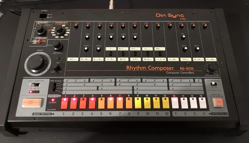

Da ist sie nun…den Power-Schalter muss ich noch einbauen aber mit dem Gehäuse haben sie sich selbst übertroffen!!!

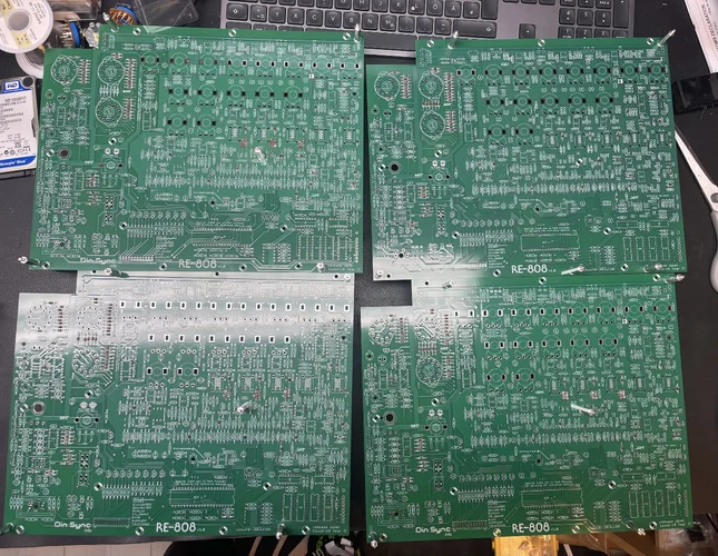

So, endlich fertig. War dann doch eine lange Reise..........
Zwischendurch hat mich das Projekt zeitweise echt genervt, wollte nur noch fertig werden und dann die Kiste weiterverkloppen. Bis ich sie dann das erste Mal gehört hatte.... Wird mein Studio wohl nicht mehr verlassen.
Die eigentliche Arbeit hat richtig Spaß gemacht. Die Bauschritte sind ausreichend anspruchsvoll und auch echt mal was anderes (Umbau Drehschalter etc.). Jedoch ist die Dokumentation eine Katastrophe. Weiß gar nicht, wann diese Unart anfing, solche Projekte in Facebook abzuwickeln. Der einzige zentrale Punkt für Infos ist die Seite von LED-man. Ohne die wäre es deutlich schwieriger geworden. Gibt durchaus ein paar Dinge, die ich gerne schon vorher gewusst hätte.
Ich hatte oben einen komplett Preis genannt. Den muss ich revidieren. Ich habe mich nicht mehr getraut, alles zusammenzurechnen. Aber es waren mindestens 1.6k, da ich dann doch noch einiges vergessen hatte. Gerade das Rare Part Kit, das es nur von einem Anbieter gibt, haut ganz schön rein. Aber es macht auch keinen Sinn, sich eine Replika zu bauen und dann an den wesentlichen Bauteilen zu sparen. Allein die 6 Germanium-Dioden kosten fast 30,00 €, und ich hatte keine Kraft und Mühe, mir die anderweitig zu besorgen. Insgesamt musste ich Teile aus 7 verschiedenen Länder bestellen.
