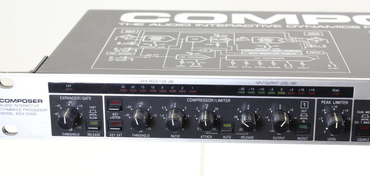

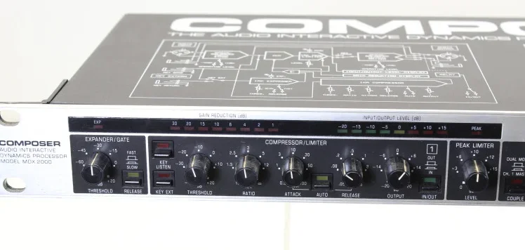

Ich habe nen Behringer Composer (MX 2100 ?) als Limiter. Ich glaub 30€ im ebay-ka. Könnte prinzipiell auch als Kompressor dienen, hab aber beim Saubermachen beide (!) Attack-Regler abgebrochen.

Wie genau stellt man so einen Composer ein, um den als Limiter zu nutzen?
