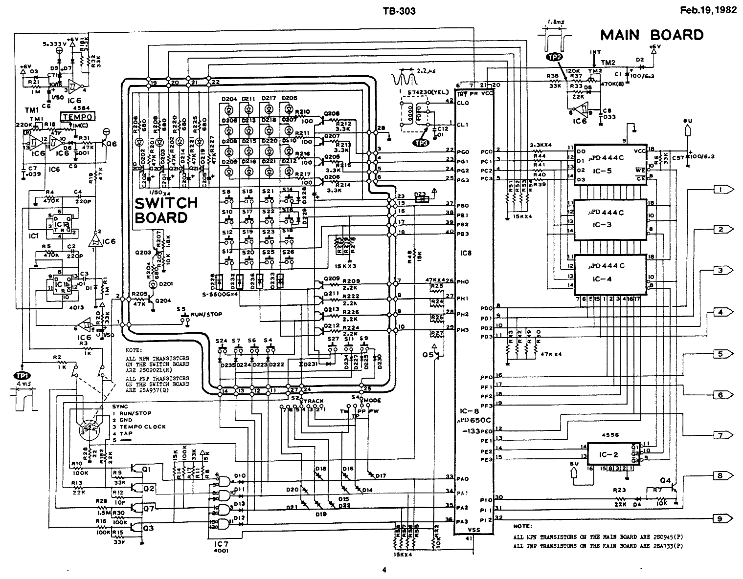

bei meiner 303 hält der inhalt des patternspeichers nicht allzulange - nach rund 3-5 tagen ist das nix mehr drinnen - bzw. halt nur random zeugs...
die 303 hängt am netzteil und hat nen satz neue batterien. und wenn das netzteil weg ist funktioniert sie auch mit den batterien also isses nicht so daß dort was falsch wäre.
ich dachte da schon mal was gelesen zu haben (aber wo nur) daß es da ne einfache mod gibt um das zu verhindern.
ich wäre für jeden tip dankbar

Soweit ich weis gibt es 2 Versionen der Speicherchips. Die neueren halten die Pattern länger.
Trotzdem sollten eigendlich die Pattern erhalten bleiben wenn die Batterien drin sind. Die neueren geben dir legendlich mehr zeit zum Batterien Wechsel. (alte halten so 1-2 minuten neuen ein paar stunden)
Sollte also eigendlich keine Probleme geben, bevor du also die speicherchips austauscht vielleicht nach einer andern lösung suchen... Devilfish baut zb eine Litiumzelle eine, sollte relativ einfach sein sowas einzubauen.

auch wenn batts drinne sind gehen die pattern verlohren. Ist definitiv der Speichership defekt.
Habe ich schon öfters gehesehen, zum glück nicht bei éiner meiner.
Ships kannst du evtl auch bei dnaab aus belgien bekommen. wenn du hier keine bekommst kann ich ihn gerne mal antickern ob er noch was hat!

danke - habe gestern noch "intensiv" mit colin fraser gemailed und er sagte daß es wohl an einer der dioden (wenn ich mich jetzt recht erinnere) liegt die den separaten weg des stromes in den speicher "regelt" (ja - ich kenn mich nicht aus ;-) )
wäre aber cool wenn du dich da für mich schlau machen könntest - mal sehen was die dinger kosten (bzw. wie genau ist denn da die bezeichnung ? )
laut colin gibt es ja bei diversen bauteilen auch genügend neue komponenten die man verwenden kann ...
danke & lg
Schau mal da, ich seh da keine Diode bei den Speicherchips, höchstens bei der CPU.
Beim Speicher gibts wohl nur den Kondensator C57, viellicht den mal austauschen oder den R6... wenn einer der beiden kaputt ist bekommt der ram nicht genügend spannung..
Wies aussieht hängt der Speicher ja immer an der Stromversorgung, eventuell mal da messen..
