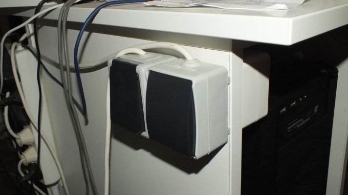

Hier auf die schnelle paar Bilder wie ich das ganze gebaut hab...alles DIY:
Hauptschalter und daneben eine permanente Steckdose zum testen von Geräten damit ich nicht immer wegen einer Dose hinterm Tisch herumfummeln muß:

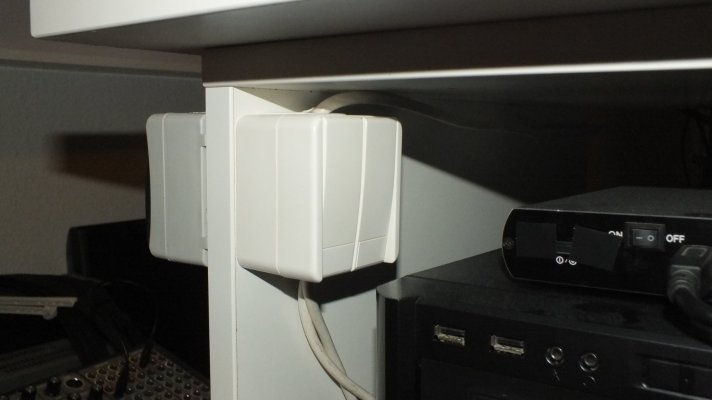

Gleich daneben die beiden Schalter für Equipment(links) und für die Boxen(rechts):

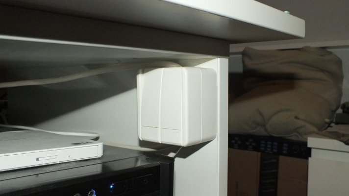

Auf der anderen Seite vom Tisch die beiden Schalter für Spiele PC und Netzwerk:

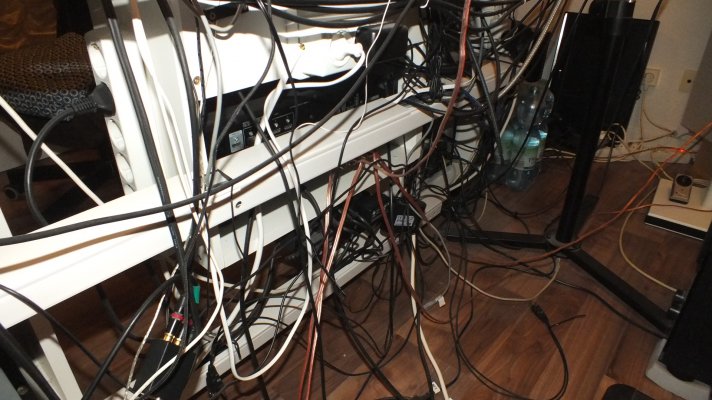

Und hinten die Verkabelung selber. Seit ca einem Jahr hab ich mir extra einen Kabelkanal für Strom und Audio/Midikabel separat gegönnt. Sieht momentan etwas wild aus, weil ich die letzten Monate viel umgesteckt und abgesteckt hab, aber ich "reparier" da jetzt auch nix mehr, weil ich in einigen Monaten eh alles abbaue und umziehe:
Alles in Griffweite...zum krabbeln bin ich schon zu alt gg
