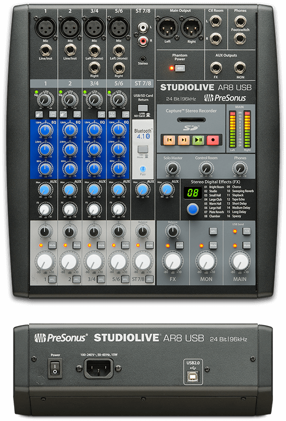

Die richtig kleinen Mixer übertragen über USB nur die Summe, oder?
Wenn man die Kanäle einzeln + Summe will muss man doch einen der größeren Mixer nehmen, wie Presonus Studiolive AR 12 oder so.
Behringer Xenyx X1204 USB und andere haben auch ein Mehrkanal USB Audio Interface, ist aber nicht wirklich kompakt.
In der Regel ja.
Wobei gerade die aktuelle Generation von Zoom (Livetrack) oder Presonus (AR), aber auch àltere Produkte von Alesis (Multimix) diese Barriere durchbrechen.
Presonus AR8 macht auf mich einen guten, weil "modernen, trotzem bekannten" Eindruck.
Noch kompakter ist dann nur ein digitaler Line-Mixer (im 19" Format) bzw. ein USB-Interface mit eingebautem Mischer - je nach Betrachtungswinkel.
