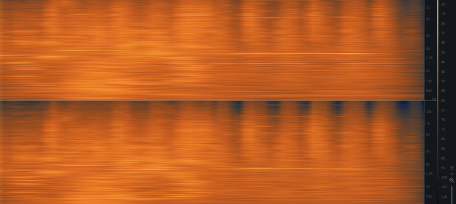

ich habe eine kurze Musiksequenz, während der aufnahmebedingt im Hintergrund ein sinus-artiges Pfeifen zu hören ist.
Ich meine, weil sich dieses störende Pfeifen frequenzmäßig doch ziemlich stark vom Rest der Aufnahme unterscheiden dürfte, müsste es eigentlich ohne allzu starken Qualitätsverlust für den Rest der Aufnahme nachträglich herauszufiltern sein, z.B. mit dem Notch Filter von audaci*y. Aber ich habe den Filter schon mehrmals angewendet, wobei ich verschiedene Frequenzen eingestellt habe (z.B. 5000Hz als cutoff frequency) und das Pfeifen bleibt bestehen. Ich denke, es liegt daran, dass ich die herauszufilternde Frequenz des Pfeifens nicht genauer bestimmen kann.
Hat hier vielleicht jemand einen Tipp für mich, wie ich innerhalb des o.g. Programms noch vorgehen könnte ?

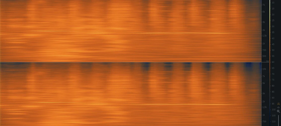

der Frequenz kannst Du dich ja anhähern, indem Du den Ton mit einem stimmbaren Oszillator nachspielst - wenn diese laute Rückkopplung nicht sogar im Spektrogramm erkennbar sein sollte.
Ansonsten ist ein gängiger Weg im EQ. die Frequenzen erst einmal schmalbandig zu verstärken und dann zu schauen, bei welcher Frequenz der Ton hörbar lauter wird.
Das erste Vorkommen ist bei 1910Hz, das zweite bei 1745Hz (grade mit dem EQ in Reaper getestet)
In Audacity musst Du Effect > Notchfilter wählen, die o.g. Frequenzen eingeben und als Q-Wert 10
(Muss man wohl in zwei Durchgängen machen. Ich weiß auch nicht, ob man das Filter rein und rausfaden könnte)
@fanwander - danke, das funktioniert wirklich sehr gut und beeinträchtigt den Rest der Aufnahme erfreulich wenig!
