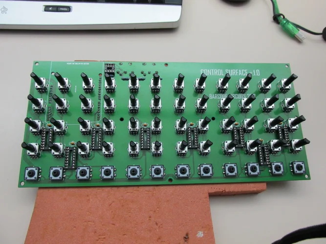

Ansonsten, wie ist denn der Aufbau so? Ich würde mich schon als Anfänger einschätzen. Hab zwar schonmal gelötet, ist aber ne weile her und waren immer nur kleine sachen. Also das wäre quasi mein Einstieg.

Der LXR kann frickelig in der Bedienung sein, da man alle Parameter in Menus einstellt. Ist aber Gewöhnungssache.
Wenn Du den LXR Löten willst, um Geld zu sparen, dann lohnt sich das meiner Meinung nach nicht.
Wenn Du aber Bock auf ein DIY Projekt hast und Zeit mitbringst, dann bestell Dir das Kit.
Wichtig ist aber das richtige Werkzeug und hier sollte man auch nicht sparen: Regelbare Lötstation, passende Lötspitzen, Lötzinn, Pinzette oder Bauteilzange, kleiner Seitenschneider zum Abkneifen der überstehenden Beinchen, Multimeter, Entlötpumpe oder Litze (ist Geschmackssache), Silberdraht
Wenn Du Anfänger bist, dann bestell Dir noch ein paar Lochrasterplatinen und ein paar Bauteile zum Üben dazu. Also mit der neuen Lötstation vorher mal ein paar Wiederstände LEDs und ICs einlöten und mit dem Multimeter schauen, ob die Lötstelle gut leitet. Man muss so heiß Löten, dass das Flussmittel komplett verdampft, aber die Bauteile insbesondere ICs nicht kaputt gehen (da das vom Lötzinn abhängt, braucht man eine Temperaturregelung). Ist halt Übungssache. Eine gute Alternative sind auch kleine Bausätze wie Blinklichter oder so. Da ist dann schon alles dabei.
Der Aufbau vom LXR ist Dank der tollen Anleitung recht einfach, aber erfordert etwas Gedult. Geübte haben den LXR in ner Stunde zusammenglötet, aber gerade als Anfänger würde ich mir da wesentlich mehr Zeit geben. Also lieber dreimal Schauen und einmal Löten als andersrum. :mrgreen:
vielen Dank für die Info, dann überlege ich mir das ganze mal :) Geldmäßig lohnt es sich wirklich nicht. bei kleinanzeigen bekomme ich eine für den gleichen Preis wie das Kit+Gehäuse, geht halt um den spaß :D
Lötzinn: ordentliches Bleilot aus dem Elektronikladen, *kein* Bleifrei, nix vom Baumarkt, Aldi oder sonstwo.

Besagte Lötstation läuft bei mir seit 5 Jahren ohne Probleme. Klare Kaufempfehlung. Mit dieser hab ich auch den LXR zusammen gelötet - nur eine etwas feinere Lötspitze hab ich verwendet. Gutes Lötzinn gibt es unter Umständen auch im Baumarkt. Wichtig ist, dass im lötzinn ein Flussmittel enthalten ist (Seele) und nicht bleifrei - sollte also immer etwas von PB + ein paar % drauf stehen. Außer einem kleinen Seitenschneider braucht man beim LYR eigentlich nicht mehr. Selbst eine Pinzette ist nicht unbedingt nötig :) Grüße

Der Lötaufwand sieht vertretbar aus... PCB für 30 EUR, Bauteile für um die 70 (???). Ein fertiges Case gibt es nicht, oder?
Wäre hoch erfreut, wenn Du nach Fertigstellung mal ein paar Worte zu Nutzen, Qualität etc. verlieren könntest.
nullpunkt schrieb:
Jo - halb so wild.... mit so um die 100 Euro sollte man hinkommen - ohne Case.....
Die Cases für die beiden Controler, die ich gerade baue, werden von Schaeffer in Berlin kommen - komplett aus eloxiertem Alu.... Auf das Angebot warte ich aber noch.... ;-)
Die Qualiät der Platine ist über jeden Zweifel erhaben!
