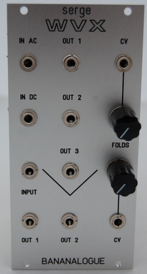

Nochmal zum WVX, da steht eigentlich alles drin:
The top section has DC and AC coupled inputs that may be used alone or together. The signal from Out 1 of the top section adds odd overtones. Out 2 and 3 are from the Lockhart folder.
The bottom section is a full wave rectifier, transforming waves to positive voltage with even harmonics. Out 2 is a "squared" version of Out 1.

ich verstehe schon was ihr mir schreibt - beantwortet nur die frage nicht ... für mich ist ein full wave rectifier ein gleichrichter, der alle negativen wellen ins positive spiegelt. das ist für mich etwas anderes als ab einem bestimmten threshol die darüberliegende wellenform zu spiegeln (wie das der 137-1 macht)
out2 mit der squaregversion ist dann schon wieder sehr nah an den squaredout des TWF
die obere sektion vom WVX
add some overtones - ja und wie ? technisch betrachtet ??? und was ist ein bzw macht der lockhartfolder und welchen unterschied gibt es zu out1 ...... und was haben (technisch) die regler dann für eine bedeutung. man muss doch irgendwie die wellenform verschieben oder den threshold ändern oder die verstärkung ... ?
am ende ist es eine ganz einfache antwort _ es ist ja auch eine verständnisfrage von mir. der waveshapergedanke mit dem VCS ist ja nur durch die beschreibung und dem video hinzugekommen...

Das VCS ist kein Waveshaper im eigentlichen Sinne, kann Wellenformen aber verbiegen. Ein Wavemultipier vervielfältigt die Wellenform, ein Waveshaper macht zB aus einem Sinus ein Rechteck. Ein Rectifier clippt die negativen Signalanteile in den positiven Bereich.
