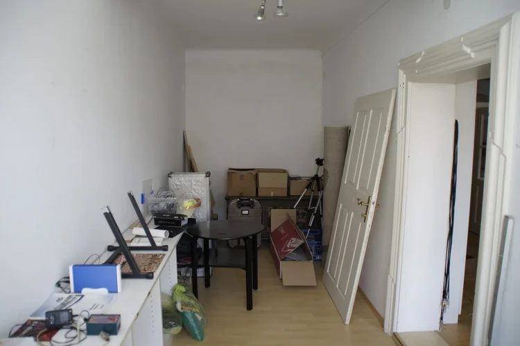

ich würde gerne so billig wie möglich eine aufnahmen kabine bauen - eigentlich gar keine kabine in dem sinn sondern ich habe einen abteilbaren nebenraum im studio der sich super adaptieren läßt...
1: es geht NICHT darum dass der teil raum nach aussen toll isolieren muss - sondern darum dass es IM raum halbwegs neutral klingt - ohne die üböichen doofen resonanzen/rauschen vom pc etc...
der raum ist 270 hoch 200 breit und der teilbereich bis zur türe ca 300 lang
die wände sind dicke alte ziegel wände
nun stellt sich die frage WIE ich am günstigsten die wände so adaptieren kann dass ich im raum halbwegs sauber hauptsächlich vocals aufnehemen kann
meine erste idee weil sehr billig: styroporplatten 15*50*100 an die wände zu geben eventuel auch zwei schichten aufeinander - unregelmässig versetzt so dass hohlräume bzw ein uneben fläche entsteht ...
bringt das IRGENDWAS ?

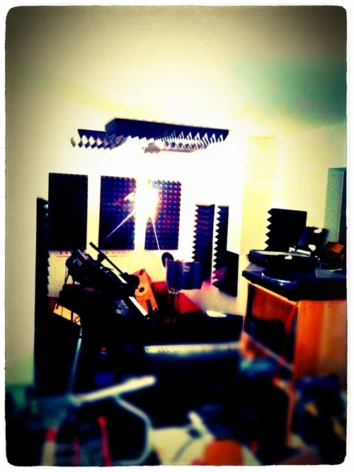

...also, mein - im Moment (und auf diesem Bild) - leider total mit gear zugestellter Nebenraum wurde von nordcore als eindeutig zu trocken klingend qualifiziert...
...und diese Live-Area ist Teil eines 45qm Raumes...liegt halt um die Ecke und ist mit Akkustischaum behandelt...hinten an der Querwand steht von links nach rechts ein Sofa - als Basstrap...
