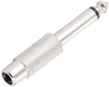

Ich müsste mir also eine 75 Ohm Peitsche besorgen und auf einer Seite eine Klinke anbraten. Sollte dann doch eigentlich funktionieren..?
Also ohne die MPC zu kennen und in das Manual geschaut zu haben: Wenn die sagen Digital I/O für eine Klinkenbuchse, dann ist das am ehesten ein Stereoklinke und Tip ist In und Ring ist Out, oder eben umgekehrt. Das müsste man dann eben rausfinden. So wie jetzt auch mehr und mehr Hersteller dazu übergehen, MIDI als Miniklinke ins Gerät einzubauen und einen Adapter auf 5-Pol DIN mitzugeben...
Wenn es also S/PDIF über Klinke ist an der MPC benötigst du am ehesten 2x Cinch auf Klinke stereo.
Am MPC ist ein Klinke-IN und ein Klinke-OUT vorhanden.
Sonst hätte ich schon mal ein Y-Kabel getestet..

Der Kern der Sache ist ja - wie ich nun die Verbindung herstelle.
Ich brauche definitiv 2xKlinke auf 2xCinch.

So sieht das aus.

Es sei denn du findest irgendwo ein S/PDIF-Koaxialkabel mit Klinke und Cinch. Oder selber (um)löten.
Normale Audio-Kabel können funktionieren, es kann aber Störungen geben usw.
Blaise schrieb:
Muss der Adapter denn dann nicht auch ein "Stereo" und nicht von the ss-snake sein? Oder laufen digital beide Kanäle über's Tip?
Muss nicht von "the sssnake" sein. Digital laufen beide Kanäle inkl. Sync-Signal zusammen über einen Cinch-Anschluss pro Richtung (In/Out). Tip/Spitze alleine kann es natürlich nicht sein. Den Sleeve/Schaft musst du schon einbeziehen. Es sind also zwei Pole - sowohl bei der "mono"-Klinke als auch bei Cinch.
