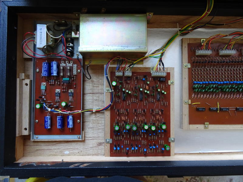

MIr ist es erst letztens aufgefallen daß er leise brummt. Beim spielen bemerkt man es gar nicht aber
ich habe es letztens auf einer Audiospur entdeckt. Ich habe dann mal geschaut ob vielleicht die Schrauben von der Netzteilplatine
nicht richtig fest sitzen aber die waren fest. Das brummen klingt wie ne Erdschleife und ist im Audiosignal und am Gerät selbst auch zu
hören wenn man das Ohr dranhält. Was mich wundert ist daß es auch weiter brummt wenn ich das Gerät ausschalte. Erst wenn ich den Stecker ziehe
verstummt es. Das deutet doch eher auf eine fehlende Masseverbindung hin oder? Die Kondensatoren vom Netzteil wurden erneuert.
Der Trafo ist primärseitig immer am Netz. So sagt es zumindest das Service Manual. Wie an anderer Stelle hier im Forum von anderen schon mal bemerkt, so sind die Blechpakete der Trafos mit Lack, Harz o.Ä. getränkt und damit verklebt. Das löst sich wohl im Lauf der Zeit und dann wird das Blech einfach durch die 50 Hz durchgerüttelt und brummt mechanisch.
O.k., Danke! Ich habe mal irgendwo gelesen daß man da kleine Platikstücke dazwischenklemmen kann um es zu stabilisieren. Diese sollten aber die wärme vertragen.
Welches Plastik wäre dafür geeignet?
Ist der Travo in diesem Messingkasten?
..oder die Spule oben links?
Gibt es Möglichkeiten diesen aufgelösten Kleber zu beseitigen oder muß in dem Fall ein neuer Travo her?
Der Trafo ist das Teil, was sich oben links befindet und von Dir als "Spule" bezeichnet wurde. Allerdings wäre mir neu, das man mechanisches Trafobrummen im Audiosignal hört, das ist typischerweise gerade nicht der Fall.

Wie cleanX_02 schon erwähnte, hat das Brummen des Transformators und das Brummen im Audiopfad vermutlich nichts miteinander zu tun. Letzteres kann verschiedene Ursachen haben.
Ein hörbares Brummen des Trafos (unabhängig vom Audiosignal) bei eingeschaltetem Gerät hat eine physikalische Ursache, wie oben bereits erwähnt. Wenn ich das Servicemanual richtig lese, dann hat der/das RS-202 einen Trafo mit Mittenanzapfung und liefert 2 x 20V. Diese sind dann jeweils mit 500 mA(T) abgesichert. Somit müsste ein einfacher Trafo mit 2 x 20V und 20VA ausreichend sein. So etwas gibt es im Fachhandel für 12 EUR.
Unverständlich ist mir auch weshalb der "Power"-Schalter nur die Sekundärseite schaltet. Das würde ich beim Umbau vermutlich auch ändern und einen Schalter einbauen, der das Gerät primärseitig abschaltet.
Es ist durchaus denkbar, dass das Brummen im Audiosignal einfach Konstruktions-immanent ist, also bei alle 202ern auftritt. Wenn dem nicht so wäre (was man nur über vergleich mit mehreren anderen Geräten rauskriegt), dann würde ich als nächstes die DC-Versorgungsspannungen mit einem Scope mit hoher Auflösung und großem Offset ansehen. ggf nicht nur gegen Masse, sondern auch den positiven Zweig gegen den negativen gemessen.

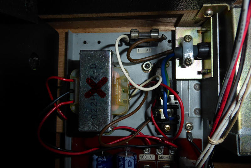

Naja, ich habe jedenfalls gelernt was der Travo ist, das Ding was ich mit einem x makiert habe und genau da brummt es.
Aus dem Travo gehen zwei rote und ein schwarzes Kabel raus in die Platine, kann mir jemand bitte erklären um was es sich da handelt? Und was bedeuten die 2x"500mAT "
Und was bedeuted eigentlich das "20VA" , ich zitiere sbur : "ein einfacher Travo mit 2x20V und 20VA" ?

20 VA ist die Nennleistung, die der Transformator haben müsste. VA steht für Volt-Ampere. Die habe ich aus der Absicherung der Sekundärseite abgeleitet 2 x 500 mA = 1A. Bei 20V sind das 20 VA. Die Leistung ist das Produkt aus Spannung und Strom, hier 20V * 1A = 20VA
Zum Thema Schalter, wenn Du die Primärseite ausschaltest, dann liegt auch an der Sekundärseite keine Spannung mehr an. Wichtig ist dabei, dass man einen Schalter nimmt, der zwei Ausschalter hat. Man muss korrekterweise die Phase (L1) und den Neutralleiter (N) unterbrechen.
Mir ist es unverständlich, warum das hier umgekehrt ist. Wenn der Schalter also umgebaut werden würde, dann braucht man den am Ausgang (Sekundärseite) des Trafos nicht mehr.
