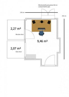

Moin, ich bin gerade umgezogen und habe einen Raum den ich gerne optimieren würde.
Leider klingt der Bass ganz schön nach und Abmischen ist eigentlich nicht möglich.

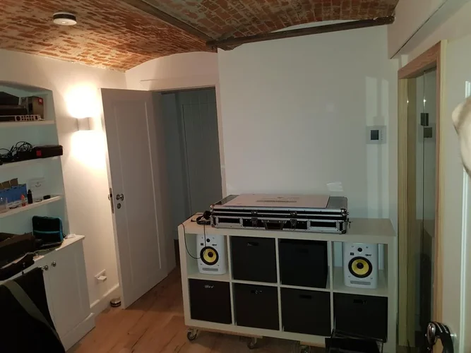

Habe bereits auf Gearslutz gepostet, wo man mir ein bzw. mehrere Kallax Regale mit Steinwolle für die Rückwand des Raumes empfohlen hat.
Hat da jemand Erfahrung mit? Welches MAterial wähle ich am besten (Es gibt ja unterschiedliche Steinwolle), wie weit muss das Ganze an der Wand dran stehen?
Wie sieht es aus mit Basstraps in den Ecken der Frontwand? Mir sagte jemand die Form der Decke sei sehr ungünstig was mich etwas wundert, da diese doch den Schall recht gut verteilen sollte statt wie ein Spiegel zu reflektieren und damit die Modes zu erhöhen. Aber ich habe bisher kaum Ahnung...

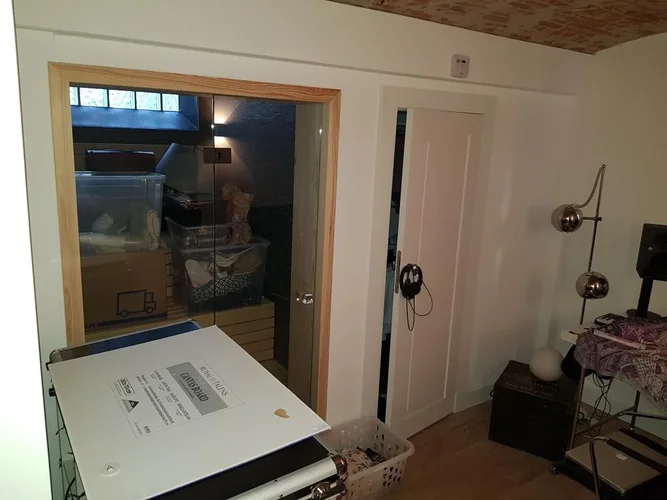

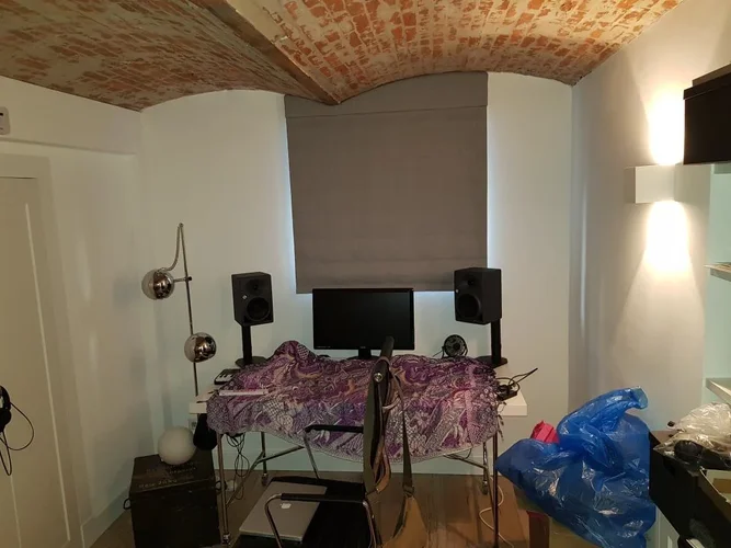

Habe mal Fotos etc angehängt.
Vielen Dank für Tips im Voraus.

Zunächst einmal ist der Raum mit seinen knapp 10qm recht klein und dazu auch noch fast kubisch - sehr unglückliche Konstellation, da sind stehende Wellen obligatorisch. Ich weiß zwar nicht, wie du das Diagramm erzeugt bzw. gemessen hast, aber wenn man mal voraussetzt, dass die Tendenz halbwegs stimmt, dann hast du im Bereich 50Hz und 120Hz eine Mode, also einen Peak/Resonanz. Diese gilt es gezielt mit Bassabsorbern in den Griff zu bekommen - zu reduzieren. Aber gerade für die 50Hz wird das scheitern, denn dafür wären sehr große Absorber notwendig und dafür hast du gar keinen Platz. Die 120er Mode kann schon eher hinhauen. Aber da einfach irgendein IKEA Regal mit Steinwolle reinzustellen wird nix bringen, die Bassfallen müssen mit ihrer Resonanz exakt auf deine Problemzonen abgestimmt sein.
Als erstes würde ich die Position der Abhöre mal im Raum verschieben - ggf. findest du eine Position, in der sich das Bassproblem nicht ganz so bemerkbar mach. Aber wie gesagt, viel wird da mit dem kleinen kubischen Raum nicht machbar sein - Physik halt.
Ich würde vermuten das die Deckenteile durch ihre Form wie ne Sammellinse wirken und den Schall eher sogar noch Bündeln. Durch die Kante in der Mitte entstehen da wahrscheinlich Kammfilter Effekte.

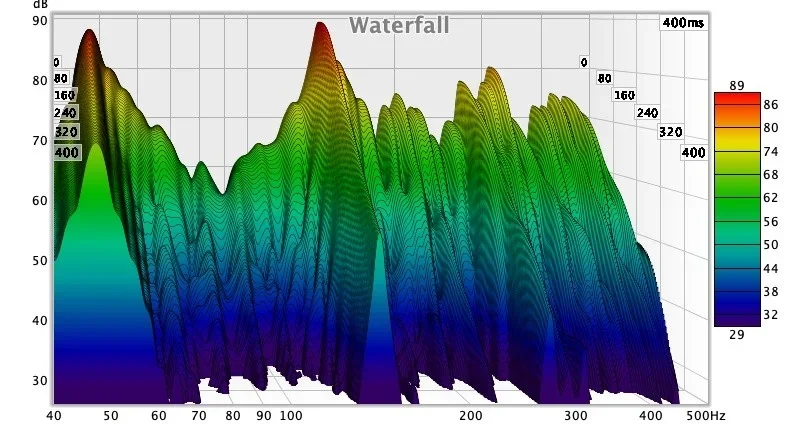

moin, danke für die Antwort. Gemessen habe ich mit nem Behringer Messmikro wie in dem Tutorial von Gik Acoustics beschrieben. Der Tiefe Knoten mit ca 47 Hz korreliert ja ganz gut mit der Raumlänge bis zur Hinterwand an der das Kallax Regal steht. An anderen Abhörpositionen ist leider kaum was möglich, da überall Türen und der Schrank sind :sad:
Ich würde bis ca 1000 Eur in die Hand nehmen, wenn die zu erwartenden Ergebnisse einigermaßen vernünftig sind. Die Überbetonung ist ncoh nicht mal das Problem sondern die lange Nachhallzeit. Decay von ner Bassdrum einstellen unmöglich.
Hmm also Du meinst die 47 Hz sind nicht in den Griff zu bekommen? Das wäre sehr ärgerlich denn für ein seperates Studio reicht das Geld leider nicht :sad:

Hallo Jens
Einen interessanten Raum hast Du dir da ausgesucht :schwachz:
Drei Türen, davon eine aus Glas, ein Fenster, eine Decke mit zwei akustischen Linsen und das Ganze noch denkmalgeschützt.
Um Dir Ratschläge geben zu können, wüsste ich gerne noch folgendes:
-Wofür soll der Raum genutzt werden?(Aufnahme von Akustikinstrumenten, Abhören, Mastering)
-Gibt es Mehrfachnutzung des Raumes(Büro, Bügelzimmer)
-Wie wichtig sind Ergonomie, WAF, Optik, Ästhetik, Feng Shui o.ä.
-Wie hoch ist der Raum etwa ?(Mitte Radius des Gewölbes)
-Wann ziehst Du wieder um?;-)
-Wo hast Du gemessen?
-Werden die Boxen im DJ-Rollwagen benutzt? (Will heissen: Sind die Lautsprecher angeschlossen?)

Ja, ich weiß jede Menge Schwierigkeiten aber ich bin froh überhaupt ne Wohnung in Hamburg gefunden zu haben in der ein Musikzimmer möglich ist.
Ich produziere elektronische Musik, hauptsächlich Tech House, und primär will ich dort produzieren. Das Premastering mache ich in der Regel selbst um die Tracks im Club spielen zu können. Im Falle eines Release wird das aber weg gegeben. Wäre natürlich schon schön auch hier ohne Kopfhöhrer besser beurteilen zu können
Nein, das Zimmer ist ausschließlich zum Musik machen gedacht. Ggf. wird hier mal der ein oder andere Freund auf ner Matraze schlafen. Die Türen zu Sauna und Heizungsraum müssen allerdings zugänglich sein.
Naja es wäre schon schön, wenn das Ganze einigermaßen aussieht. Also bevor ich mir die baumarktverpackte Steinwolle stapele baue ich lieber einen Holzrahmen und beziehe diesen. Dass das Ganze mit etwas Raumverlust einhergeht habe ich schon befürchtet aber ich würde versuchen dies so ansprechend wie möglich zu gestalten.

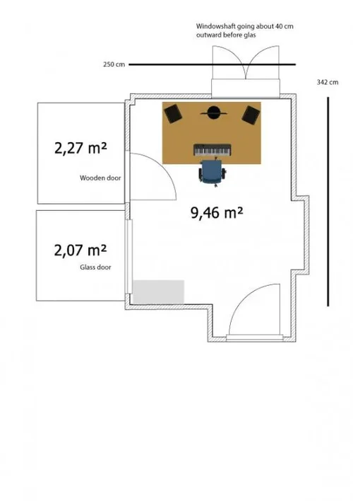

Also der Stahlträger in der Mitte ist ca 250 cm hoch. Ich nehme an, dass die Wölbungen an ihren höchsten Stellen ca 20 cm höher sind. Es cheint zudem so, als sei die Decke nach links hin etwas abfallend (also linke wand etwas tiefer als rechte, linke Wölbung etwas tiefer als die rechte) aber das müsste ich nochmal genau messen.
Ich hoffe, dass wir hier erstmal ein paar Jahre leben. Momentan läuft ganz gut mit der Lady...
An meiner Sitzposition. Habe die Monitore bzw. deren Stative an die Seiten der "Tischplatte" gestellt (Kopfteil eines Malm Bettes mit 140 cm Liegefläche. Breite 156, Denke von Stativaußenseite zu Hochtöner der Monitore sind es ca 10 cm dementsprechend müssten die Tweeter 136 von einander entfernt sein. Der Messpunkt war der dritte Punkt eines gleichseitigen Dreiecks. Ist alles nicht 100% akkurat jedoch bewege ich mich beim Musik machen auch nach vorne und hinten. Das Messmikro war auf Ohren-/ Tweeterhöhe
Die Boxen sind momentan an den Mixer mit den Playern angeschlossen werden aber nicht zum Produzieren verwendet und das Kallax Regal muss dort auch nicht bleiben. Hatte das noch aus meiner alten Wohnung. Falls sinnvoll würde ich alternativ ein akustisches Teil bauen, was entweder genau die Breite der Wand hat oder die Breite des Flightcases und das Flightcase darauf stellen. Die KRK's müssen nicht zwangsläufig genutzt werden und könnten alternativ auch woanders hin. In meiner alten Wohnung habe ich sie kaum an gehabt. Die Player und der Mixer müssen jedoch weiterhin nutzbar sein. Alternativ sonst an den KH 120 wobei mir die KRK zum Auflegen lieber wären.

In diesem Raum ist subjektiv vor allem das Problem, dass die Bässe (nehme an die 47 Hz oder wo genau der Mode liegt) viel zu lange ausklingen. Decay von ner Bassdrum oder staccato gespielten Plugbass einstellen ist kaum möglich. Natürlich wäre ich auch froh den Dip im Bassbreich etwas ausgleichen zu können. Ich habe leider aber überhaupt keine Ahnung was möglich bzw. mit welchem Aufwand das verbunden ist. Ein paar Soffits bauen ist sicherlich kein Problem, auch nen Absorber an die Decke zu hängen sollte klar gehen, alle Ecken des Raumes (ausgenommen der 4 standard Ecken) mit Basstraps zu versehen fänden ich und vor allem meine Freundin aber doch eher schwierig.
