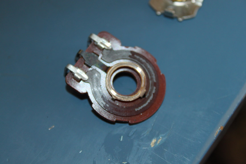

das Problem: die Fader gehen relativ schwerfällig...der Verkäufer hat mir eine Rechnung einer Reparatur mitgegeben in der steht: " diverse Fader mit Dioxide- behandelt". Ich gehe davon aus, dass da jetzt so´n Kram reingeballert wurde der eine Art Harz oder Silikone enthällt.
Ich würde mir gerne : ein Survival- Pack an Slider/Potentiometer zulegen. Habe schon in Service unterlagen (danke Florian Anwander ) reingeguckt. Leider sind diese Potis aber nicht oder schlecht zu bekommen...bei sythaur gibt diese in der Rubrik System 100 gar nicht...
Hier meine Frage. Könnte ich welche von Roland SH 101 einbauen (natürlich unter Berücksichtigung der Widerstandswerte) ? Ich glaube der Reglerweg von 35 mm ist ja gleich . Oder kann mir jemand eine günstige alternative von Reglern am liebsten ALPS aufzeigen?
Wenn es nicht so eine "Schweinearbeit" wäre würde ich auch notfalls noch einmal reinigen und den Schmand von der Leiterbahn herausholen...wie seht ihr das...
