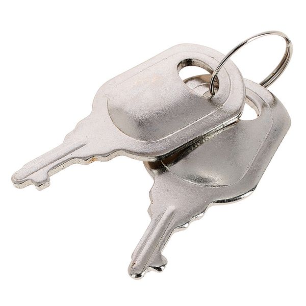

Und eine Waffe braucht natürlich einen abschließbaren Koffer:

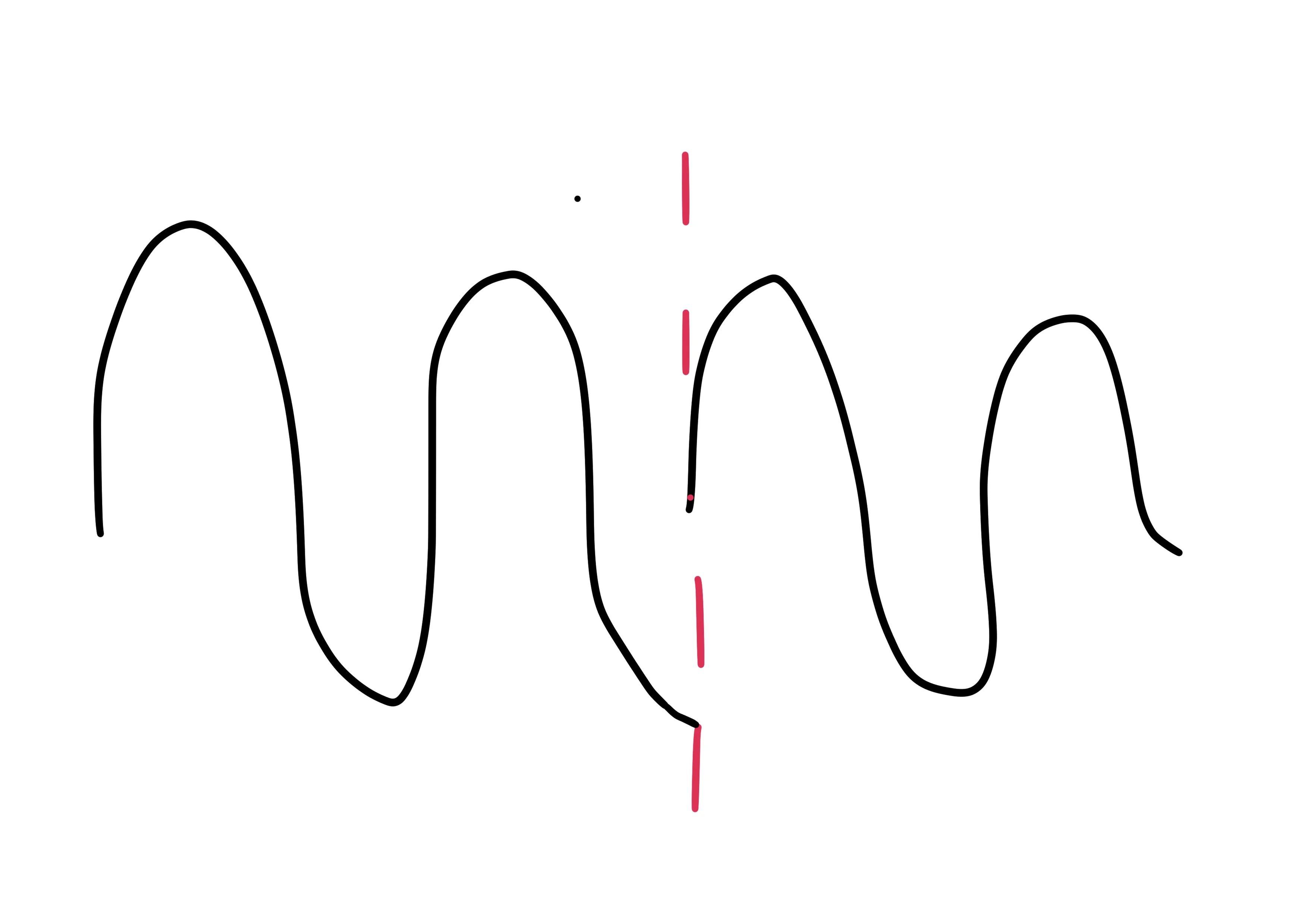

Wenn ich das Sample chromatisch spiele, schneide ich im Modo-Modus auf jeden Fall das Sample hier und da ab. Anders kann ich gar keine Bassline spielen, die Noten sollen ja nicht alle gleich lang sein. Ich kann auch gern mal ein Video posten, in dem man den Fehler hören kann.
Wenn ich das Sample bearbeite und den Start mit maximalem Zoom direkt auf einen Nullpunkt lege, knackt es beim wiederholten Retriggern trotzdem.
Klar, denn das Retriggern setzt die Wellenform abrupt wieder auf Nullpunkt, was zum Knacken führt. Hab das mal skizziert:
Versuch mal das Playback mit minimalem Portamento legato zu spielen, das unterdrückt den Retrigger des Samples. Und ein kurzes Release der Lautstärke-Hüllkurve sollte den Knacks beim Loslassen beseitigen.

Vielen Dank für eure Tipps. Ich habe es nun tatsächlich hinbekommen! Ich hatte ja das Problem, dass der Release des Envelope nicht beim Abbruch des Samples beim Loslassen des Pads im Gate-Modus griff. Daher das Knacken, weil das immer hart abbrach. Nun habe ich gerade ZUERST den Release eingestellt (von 0 auf 1) und DANN Gate für das Sample eingeschaltet und siehe da, es funktioniert. Wenn ich dann das Sample chromatisch im Mono-Modus spiele, knackt es immer noch, wenn ich aber auf Poly umstelle, dann nicht mehr. Das Problem ist also gelöst, auch wenn ich keine Ahnung habe, warum :D
