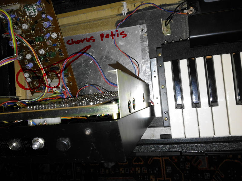

Rolo schrieb:
Weiß jemand wofür die twei Potis an der Seite des Panelboard sind?
Man muss um die zu sehen den Holzblock zwischen Tastatur und Panelboard entfernen
und das Board auf der Rückseite der Kofferunterseite mit 4 Schrauben lösen um
da ran zu kommen.
Auf dem einen steht "width"
ich vermute daß man da evtl. die weite der chorusfrequenz einstellen kann.Liege ich da richtig?
Ich möchte nicht einfach daran rumschrauben bevor ich weiß für was das ist.

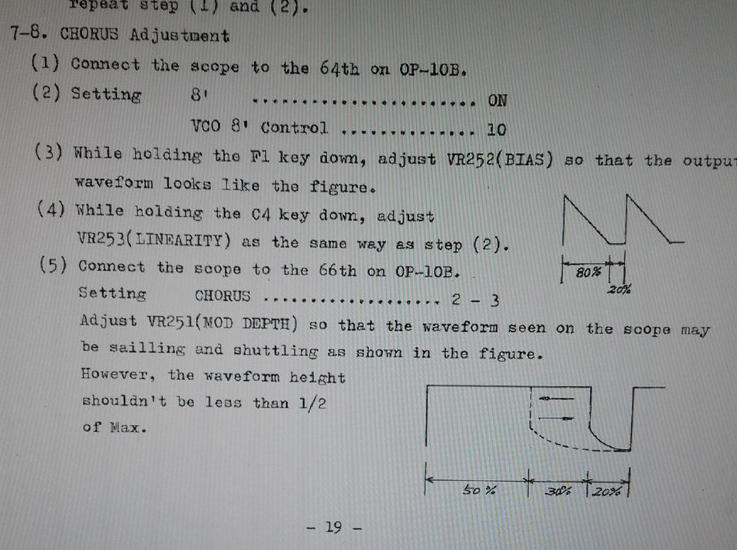

Da gibt es auf der rechten Darstellung zwei Potis "Chorus linearity" und "Chorus bias", die bestimmen, dass die etwas seltsame Pulsweitenmodulation synchron mit dem Keyboard läuft. Rechts daneben in der Mitte ist ein Poti "Mod Depth Chorus" (VR-251). An diesem Poti würde ich drehen. Die andern beiden würde ich erstmal in Ruhe lassen.
Wie man diese drei Potis korrekt einstellt ist auf der PDF-Seite 27 (Print-Seite 19) beschrieben.

Danke Florian :supi: :supi: :supi: , hat alles geklappt.Es klingt jetzt so wie's soll.Sogar besser als bei meinem sEM.
Auf Print Seite 14-2 hat man aber einen besseren Überblick finde ich.Es ist dort die Rechte Platine.
Wenn man allerdings das Panelboard ausbaut und die Rückseite vor sich hat ist es die linke Platine.
Es lässt sich am besten einstellen wenn man das Panelboard einfach senkrecht aufstellt und dann,wenn man von oben
draufguckt die linke Platine abschraubt.Dann hat man alle Potis direkt vor sich.

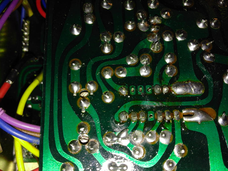

komisch :? der Chorus hat sich irgendwie wieder verstellt und das jetzt zum 2. mal.
Potis gedreht bis alles stimmte, zusammengebaut, Spass gehabt.Und heute schalte ich den Chorus an ,
freue mich auf den schönen Sound und plötzlich klingt die Welle wieder abgehackt :shock:
Kann es sein daß er vielleicht beim einstellen zu kalt war.Und immer wenn er sich einmal so richtig
aufheitzt die Einstellungen verfliegen? Ich hatte die Kiste heute nämlich seit einer Woche mal wieder länger
am Netz.

Eieiei was für eine trimmerei,
Das Problem war daß in hohen Tonlagen der Chorus immer noch lautstark,abgehackt und teilweise kratzig schwingte.
Jetzt hab ich fast ne Stunde rumgetrimmt an allen drei Reglern( depht, bias und inerity) und habe es irgendwie doch noch geschafft
daß es insgesammt breit klingt (besonders unnerum) und obenrum nicht unangenehm schwingt oder kratzt.
Ich hoffe nur daß es sich jetzt nicht wieder von alleine verstellt :lol: Ich lasse den Kasten sicherheitshalber nochmal auf.

Wie ich jetzt gepeilt habe lässt sich der Chorus nur exakt mit einem Osziloskop
einstellen.Ich frage mich jetzt warum das nicht über das Gehör gehen sollte und vermute daß

Ich vermute daß der Schlüssel an der exakten Einstellung des Vr253 (linearity) liegt.
Und das ist ohne Osciloskop scheinbar nicht möglich.Es ist nämlich so daß man bei justieren dieses Potis
keine hörbaren unterschiede wahrnehmen kann und er in der Reihenfolge ja als zweites vor dem Vr251 (depth) quasi sitzen muss.
Das macht es also ohne Osciloscope sehr schwierig denk ich mal.

Ich hatte übrigens einen Fehler gemacht.Es hatte sich nichts verstellt wie ich jetzt sicher bin, (sorry swissdoc) ich war einfach nur zu träge zu kapieren
daß es an der fehlgeschlagenen Gesamtjustierung liegt.
Ich habe nämlich anfangs beim justieren nach Gehör,zuerst nie das gesamte Manual gecheckt sondern immer nur die unteren Oktaven, dachte es wäre
alles in Butter und später wenn ich die hohen Töne anschlug war es Essig :lol:
Es hatte sich also nichts verstellt sondern ich dachte nur daß es so war.

komisch,
auf OP-10B sind beim "upc1016c" ein paar Beinchen nicht festgelötet.
Soll das so sein oder hat man das einfach nur vergessen?
Ich war schon drauf und dran das Zinn laufen zu lassen, da dachte ich mir daß ich besser doch mal nachfrag.
