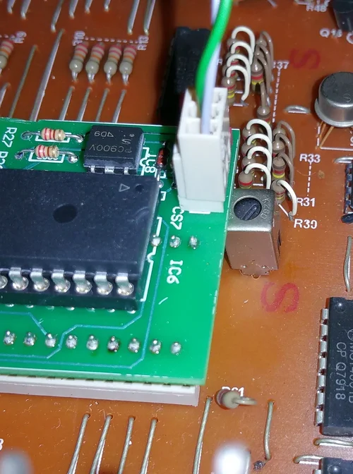

Frage an die Löt-Profis
Der Trimmer auf dem Bild hängt so doll nach links, das ich die neue IO Platine
nicht aufgesteckt bekomme und mit drücken ist da nix.
Was kann man machen?
Wollte es mir eigentlich ersparen die komplette JP-4 Hauptplatine auszubauen, um von unten
zu lösen.
Von oben den Trimmer heiss machen und wenn das Lot unten weich wird, zur Seite biegen. Aber das würde ich eher als Notlösung sehen, die Löstellen könnten als Kalte-Lötstellen enden, weil Du kein Flussmittel hinbekommst.
Ansonsten an der Platine mit einem Dremel o.ä. Material wegnehmen.
Oder eben alles ausbauen und sauber löten und wegbiegen.
Habe es fast befürchtet.
Das ist jetzt echt ein Show Stopper.
Brauchte nur noch aufstecken, alles andere ist fertig :kaffee:
Also doch alles raus...
