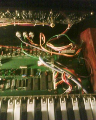

Hallo zusammen,
habe die Tage einen Juno-60 auf gekauft. Guter Zustand, funktioniert alles soweit, bis auf das nachträgich integrierte MIDI System.
MIDI-IN funktioniert, ich kann den JUNO von einem anderen Keyboard aus ansteueren.
MIDI-OUT hingegen passiert gar nichts.
Ich weiß dummerweise nicht um welches MIDI-System es sich handelt. Mein Vorbesitzer leider auch nicht.
Ich würde gerne den Arpeggiator über eine externe Clock ansteuern. Mir ist bewusst, dass das nicht mit allen MIDI-Systemen möglich ist.
Hat jemand Ideen? Anbei ein Foto, vielleicht kann es ja jemand zuordnen.
Vielen Dank schon mal!
:hallo:
Den Arper kann man auch analog clocken, ansonsten müsste es ausreichen dem Juno eine MIDI Clock zu schicken. Wenn dann der Arper nicht synchron ist, wird das vom Interface vermutlich nicht berücksichtigt. Man hat bei vielen nachtäglichen Interfaces solche Dinger gern weggelassen. Du wirst dich also nicht drauf verlassen können, dass das geht.
Ohne Wissen was für ein Interface ist und sowas wie einen Schaltplan wird man nur schwer etwas daran ändern können oder muss es quasi neu anschauen, was aber recht aufwendig ist.

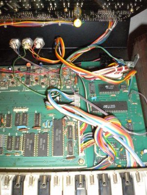

aber vielleicht erkennt es jemand, hast du auch ein Foto von dem Interface selbst (von innen, also von der Platine …? Dann kann es ggf. hier jemand kennen oder identifizieren.

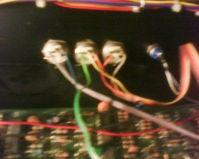

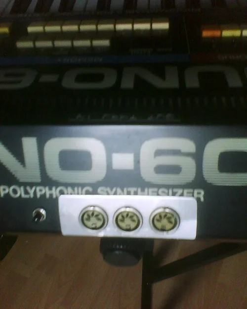

da es 3 Midi Buchsen sind, ist eine davon bestimmt Midi Thru. Vielleicht biste da drinnen anstat bei Midi out ?
Ich weiss jetzt nicht genau, ob das andere Fabrikate auch nutzen, aber das mit dem Knöpfchen
da neben den Midibuchsen sieht so aus wie bei meinem Kenton MIDI Rev 1. Das unterstützt
auch nicht Die Arp-Clock (scheisse sowas aber auch). Bei mir ist der Knopf nur rot, aber ich habe auch
nicht so eine schicke Metallblende an den Buchsen ;-)

Triggern geht analog auch prima, hab das seinerzeit mit Audiosignalen, div. Drummachines und Synths gemacht, natürlich waren das eben solche Teile wie Juno, Monopoly und Co, manche brauchten mehr Pegel aber das kann man auch rel. einfach hinbekommen. Das soll nur eine Ermutigung sein, und halt der Hinweis, dass der Interface das clocken vermutlich eher nicht unterstützt, aber vielleicht findest du ja raus, was da drin ist - schonmal offen gehabt?

Hab leider keine digitale Kamera hier, anbei mal zwei schlechte Handyfotos. Vielleicht kann ja jemand was erkennen.
Danke an alle!

Etwas bessere Fotos.
