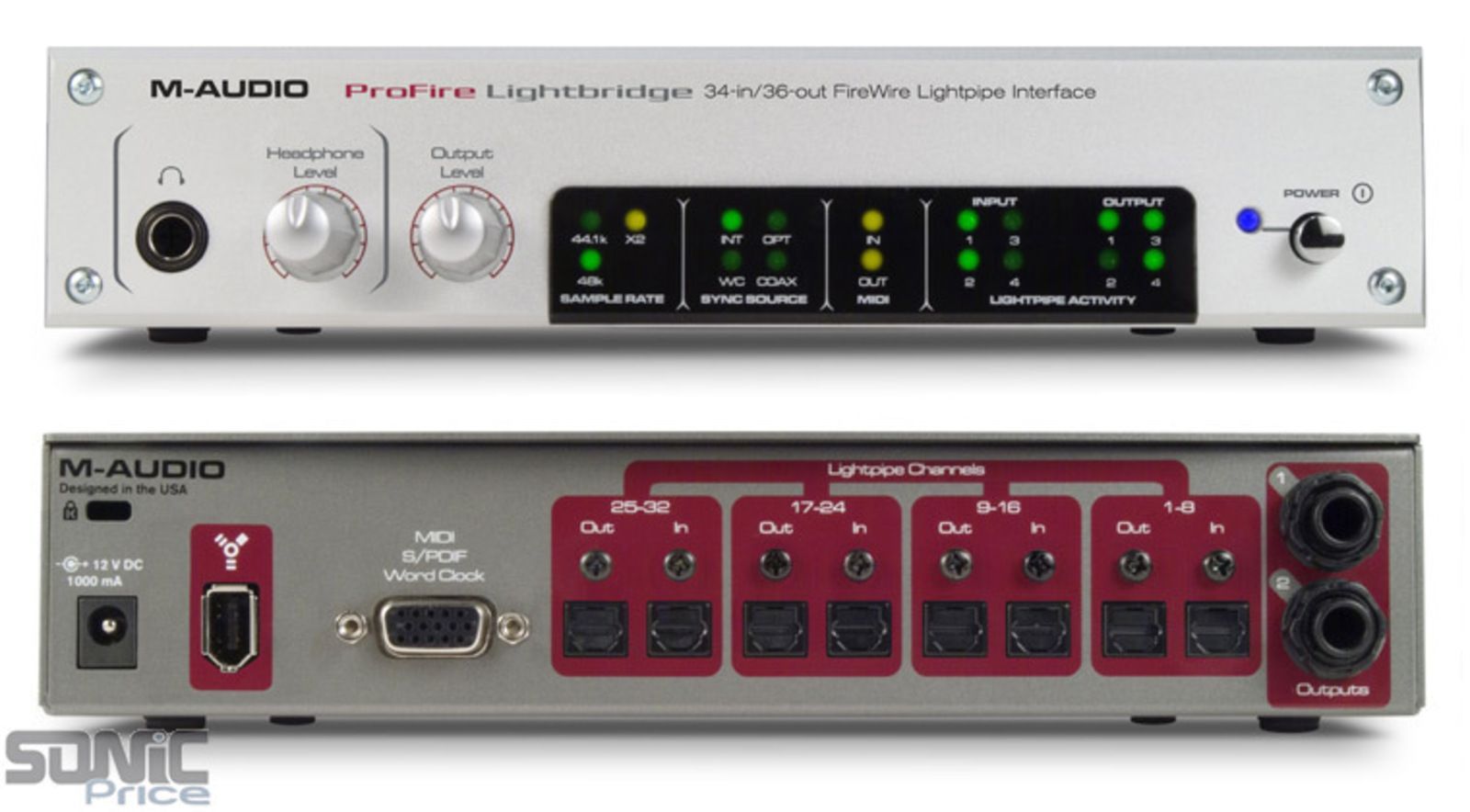

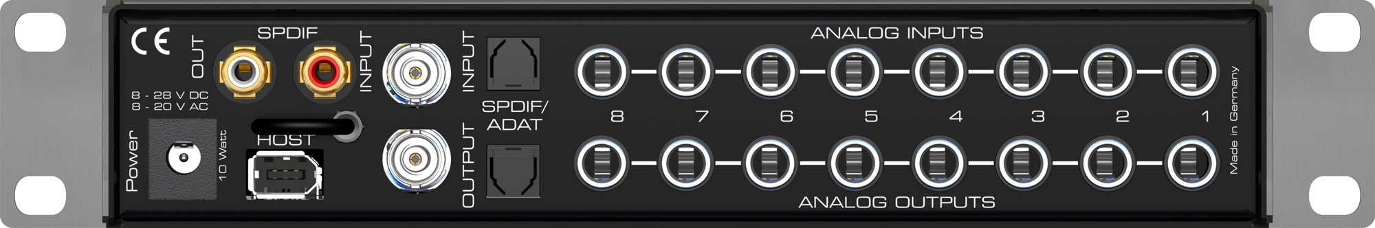

Hallöle,
sagt mal, mir reicht der ADA8000 von den Anschlüssen her nicht mehr.
Kann ich noch nen weiteren ADA8000 an den alten dran pappen? Also über ADAT?
Die Frage wäre nur noch zu klären, ob meine RME Multiface II Karte die weiteren 8 Eingänge
verarbeiten kann...
viele Grüße
Steven

Kurze Antwort: Nein!
Lange Antwort:
Du "pappst" den nicht an den bisherigen ADA8000 dran, sondern musst ihn parallel zum ADAT-Interface, also zu Deiner RME führen. Die RME hat aber nur einen ADAT-Anschluß, pro Richtung:
es müsste aber so aussehen:
Da siehst Du, dass das gerät mehrere ADAT-Anschlüsse parallel bearbeiten kann.
@fanwander
vielen Dank für deine Antwort. Das ja nun recht ärgerlich.
Da muss ich wohl auf ein teureres Interface sparen, was mir die Möglichkeit gibt, mehr als 16 Eingänge
verwalten zu können. :sad: Bei RME wollt ich schon bleiben.
Und ich dachte echt, dass sich der ADA8000 darum kümmert und der RME die 16 Kanäle anmeldet.
viele Grüße
Steven
