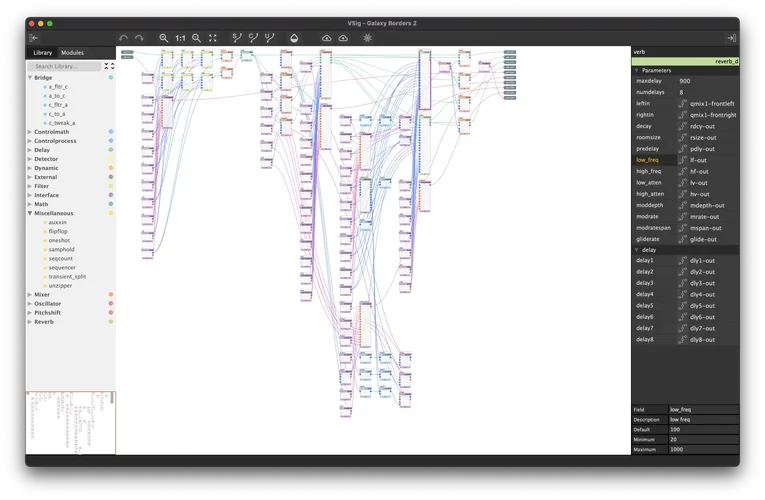

Oora Music verkettet hier bis zu 7 Hardware-Reverbs und hört sich an wie es klingt. Das Separieren auf Mischpultkanälen (cleanes Synth-Signal / einzelne Hallfahnen) zum Feintuning des Sounds fand ich interessant. Auch das Ducking zum Schluss mit dem Oto Boum.
https://m.youtube.com/watch?v=uOF9BoCUG2I
Das bekommt man instant, wenn man sich eine Eventide Kiste zulegt. Verkettungen von Effekten, die alle für sich gesehen noch in unterschiedlichster Weise gesteuert und bearbeitet werden können..
