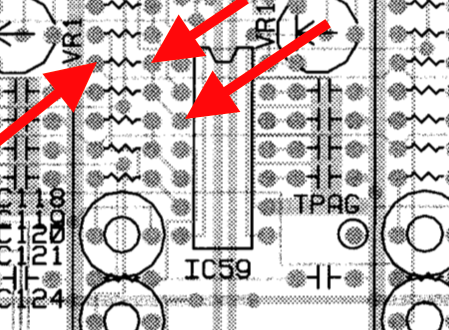

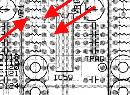

Vielen Dank an alle für die Tipps. Problem war dann doch einfach zu beheben.
Als irgendwann der defekte Chip in Voice A ausgelötet wurde, ist offensichtlich ein Lötauge beschädigt worden. Das konnte man aber nicht mehr sehen, weil das verborgen unter dem Sockel liegt. Von der Unterseite war alles prima. Das Nachlöten hat somit auch nichts gebracht.
Eine kleine Drahtbrücke hat das Problem gelöst. Nun tönen alle Voices wieder gleich.
Es lag also auch nicht an der Resonanz selber. Da einer der vier kleinen Kondensatoren (C119) nicht angeschlossen war, stimmte die Flankensteilheit des VCF nicht mehr. Das ist aber fast nicht zu hören gewesen und eigentlich nur in Kombination mit der Resonanz aufgefallen. Jetzt habe ich einen IR3R05 auf Reserve (ich hatte natürlich zuerst einfach den Chip getauscht).
