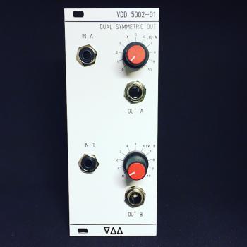

fürs Raus Dies (bzw. auf dem PCB basierende eigene Module):
bei den eigenen Modulen verlagerte ich die Ausgänge auf XLR-Buchsen an der Rückseite des Racks da mir auf der Vorderseite schon die Patchkabel genug sind.
abgesehen davon ist dann nur noch 20mm breit. https://www.modulargrid.net/e/other-unknown-symout

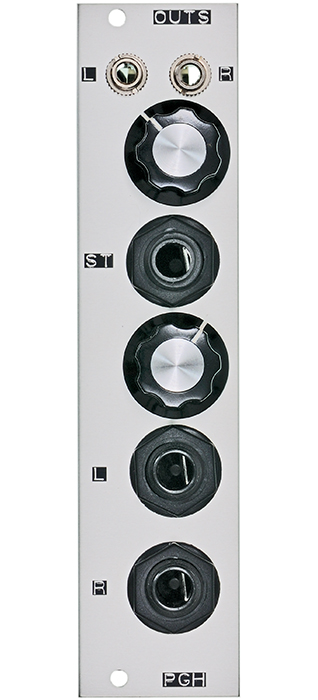

Anfangs hatte ich das
benutzt. Es hat aber zwei Mängel: zum einen sind die 6,3er Klinkenstecker immer im Weg wenn man an den Reglern drehen wil,
und zum Anderen ist die Kanaltrennung sehr schlecht.

Ein Outputmodul welches das Modular direkt mit Mischpult, Audio-Device oder Amp verbinden soll, hat meines achtens am besten Symetrische Ausgänge. Und damit die Kabel nicht so stören mit 6,3-Klinkenbuchsen, da man mit Winkelsteckern (+ Modul am äusseren Ende) die Kabel am besten weggeführt bekommt.

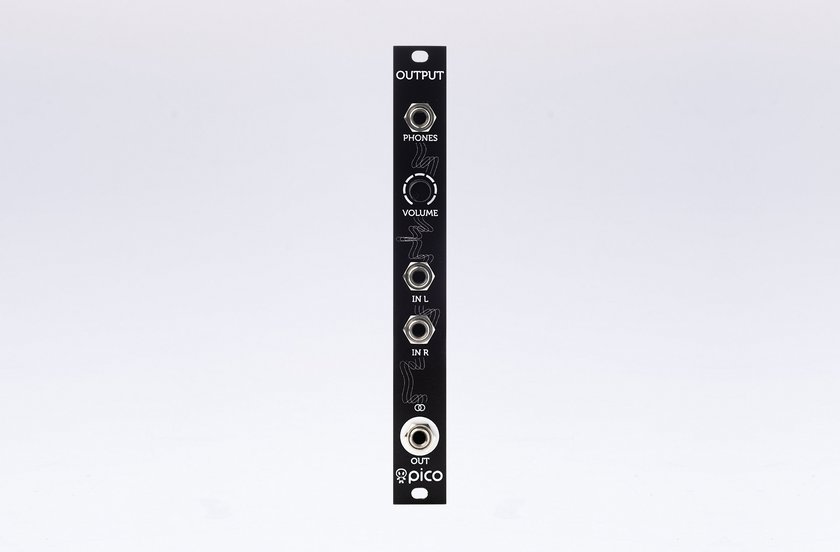

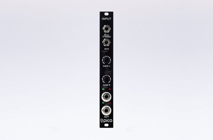

Bei mir geht es meist um Line Signale und eventuell einen weiteren Kopfhörer, dafür habe ich mir mal zwei Picos von Erica Synths zugelegt:
Geht sicherlich auch günstiger oder auch besser ... aber für meine Zwecke passt's. ;-)
