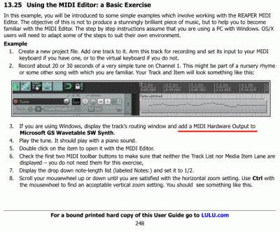

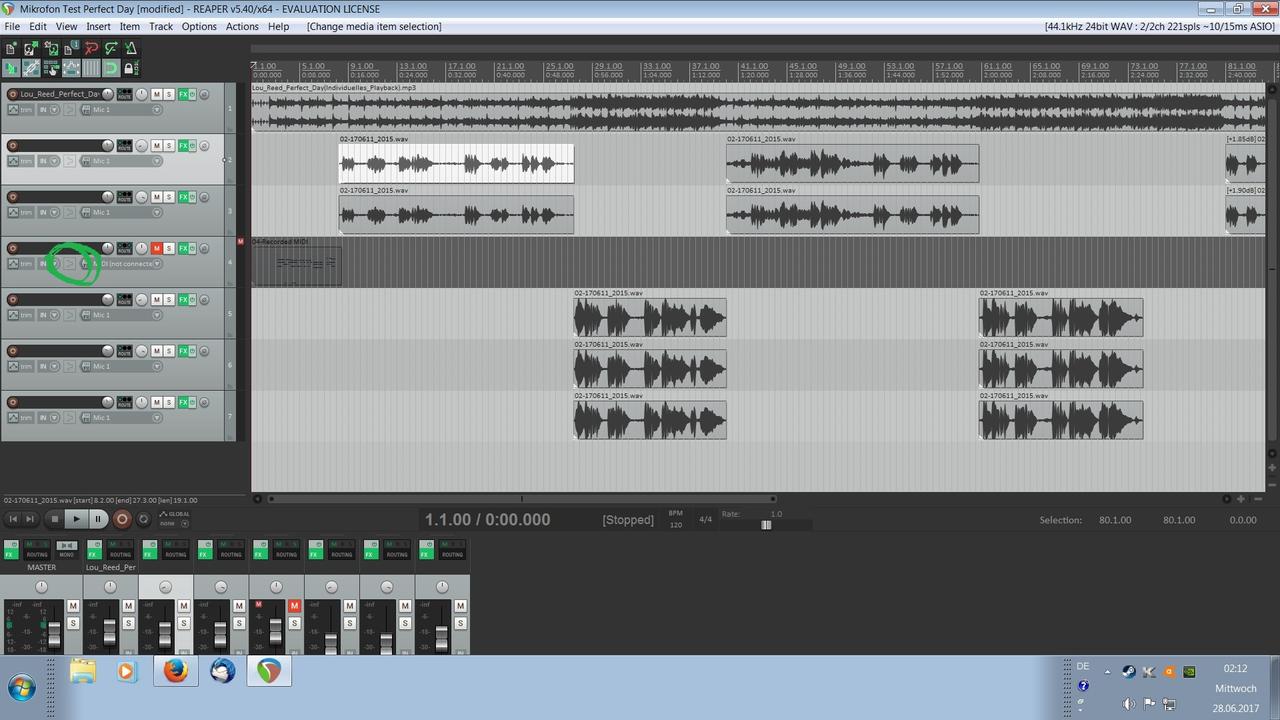

Also Motif per USB am PC, DAW ist Reaper, Motif auf Local off, Reaper nimmt Midi Daten auf, aber ich höre während ich einspiele kein Audio. Woran kann das liegen ?
Wohlgemerkt sobald ich was in Reaper abspiele ist Audio da, nur nicht beim einspielen. Help please
Track Monotoring eingeschaltet ?
Der kleine Lautsprecherbutton auf jedem Track. OFF, ON oder AUTO. Default ist OFF.
Da es so viele Skins gibt, lohnt es sich jetzt nicht, wenn ich nen Screenshot poste ;-)
Tja den gibts wohl bei mir nicht, oder ich bin blind. Habe nichts an Skins oder sonstwas geändert. Keine Ahnung wo der sein soll.
Tja immer noch dasselbe, Midi wird aufgenommen aber ich höre kein Audio. Vom Motif gehe ich direkt ins Audiointerface. Sobald ich beim Motif auf Local on gehe ist Audio da, aber das bringt mir ja so nichts.

Das sollte so gehen:
Auf dem Screenshot von dir sieht es danach aus,
als ob dem Track kein Midi-Gerät zugeordnet ist:
Midi (not connected)
Gruss

Es lag tatsächlich am Midi out. Jetzt läuft alles. Ich danke für die Hilfe hier. :supi:
