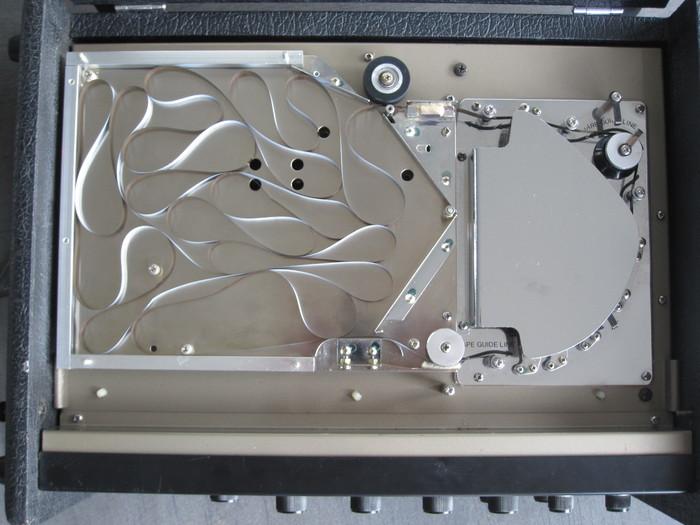

die kurzen tapeloops sind ein riesennachteil, auch bei meinen re-501. die nutzen sich schnell ab und dann leiden auch die andruckrollen und tonköpfe. die eigenbau kassettenteile haben das problem nicht, da spulst du zurück und hast dann 45 min jungfräuliches tape delay.

da musst du dir mal ansehen ob du in die kassette einen langen tapeloop reinbringst, so einen tapeloop basteln ist gar kein problem. bei den roland RE maschinen ist das schon gut gelöst weil der loop sehr lang ist, siehe unten aber wie gesagt eine 45 min kassette ohne loop ist wesentlich besser.
ich verstehe auch nicht wieso die neue geräte entwickeln und dann 10cm loops einbauen, das muss denen doch auffallen dass die nicht lange halten ...
