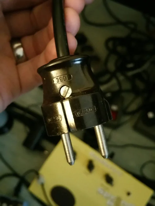

Wenn ich den Schutzleiter von dem Stromstecker des RE-201 mit Tesa abklebe, verschwinden diese Peaks vollständig.
Tesa weg, dann sind sogar da, wenn das RE völlig ausgeschaltet ist, und die Kontakte des Steckers (Schutzleiter), selbige der Steckdose berühren, ohne dabei Kontakt mit Phase zu haben.

Wenn ich das RE-201 ausgeschaltet mit dem Analyzer betrachte, dann hab ich diese Peaks. Zieh ich das Stromkabel vom 201 aus der Dose, dann gehen die Peaks sofort runter. Es muss was aus dem Stromnetz sein, oder irgendein generelles Masse-Problem sein.
Es ist nichts "aus dem Stromnetz" und auch nichts aus dem RE-210, wohl aber ein Masse-Problem.
Insofern ist nicht zu erwarten, das Bastelarbeiten am RE-201 oder diesem vorgeschalte Netzfilter wirklich hilfreich sind. Das einzige was *vielleicht* helfen könnte, wäre eine Schutzleiterdrossel, ich habe aber noch keine praktischen und auch für den "Strom-Laien" brauchbare Zwischenstecker-Ausführung gefunden. In den üblichen Netzfiltern ist so etwas meist nicht drin.
Das eigentliche Problem ist, dass an anderer Stelle - meist vom Computer(!) - in die Audiomasse ein Störstrom eingekoppelt wird. Sobald der dann einen "zweiten" Pfad sieht, hier über den PE (Schutzleiter) des RE-201, hat man auf diesem Pfad einen Spannungsabfall, der bei asymmetrischer Signalführung direkt ein Audiosignal erzeugt.

Das RE-201 ohne Schutzleiter ist so natürlich nicht (mehr) zulässig, sobald das Teil mal eine Fachwerkstatt von innen sieht, wird das zwangsläufig umgebaut.
Denn es ist ja offensichtlich nicht doppelt schutzisoliert ausgeführt. Es hat berührbare Metallteile (Frontplatte...), die durch einen "einfachen" Fehler (eines der Netzspannung führenden Kabel bricht ab und berührt das Chassis) unter Spannung gesetzt werden könnten.
Neuere RE-201 dürften auch schon ab Werk mit Schutzleiter geliefert worden sein, ich bin sogar überrascht, das die 1974 (und ggf. später) noch so ausgeliefert wurden.

Ich kenne es auch nicht anders: Wenn etwas viel Strom bezieht, ein Metall-Gehäuse hat, dann hat das Stromkabel einen Schutzleiter. Mich erstaunen immer wieder Geräte "ohne".
Ich hab letzens ein SPL SX2 Vitalizer gekauft. Der dürfte von anfang 90 sein. Der hat auch nur ein zwei Pol Stecker.
Bei meinem RE Stecker bin ich mir unsicher ob der nicht nachträglich modifiziert wurde. Dafür sprechen würde wohl die frei zugängliche Schraube.
Das Kabel ist auch recht lang. Also einen gekürzten Eindruck macht das nicht.

Ich selber hab mir für mein seltsames Problem mal den Behrinher HD400 bestellt. Mal sehen ob der irgendwas verändern wird. Mein Neuzugang PCM80 hat mit max Input ebenfalls solche Spikes, wenn auch nicht exakt die selben.
Edit: Der Behringer HD400 hat sämtliche Spikes entfernt. Die galvanische Trennung hat den Erfolg gebracht.
