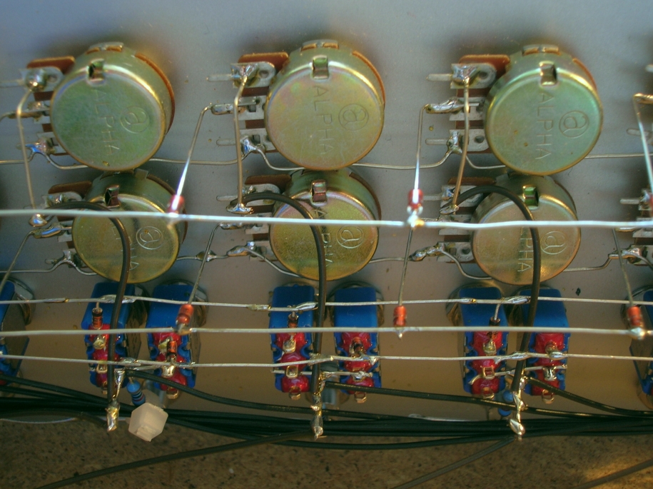

tja, ich glaube, ich muss ihn nochmal aufmachen und ein foto zum besten geben. ist nämlich alles sehr aufgeräumt weil ich keine platine verwendet, sondern fast alles an der frontplatte befestigt habe (dioden, widerstände...) :lol:

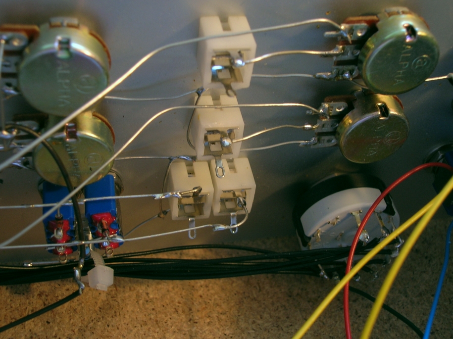

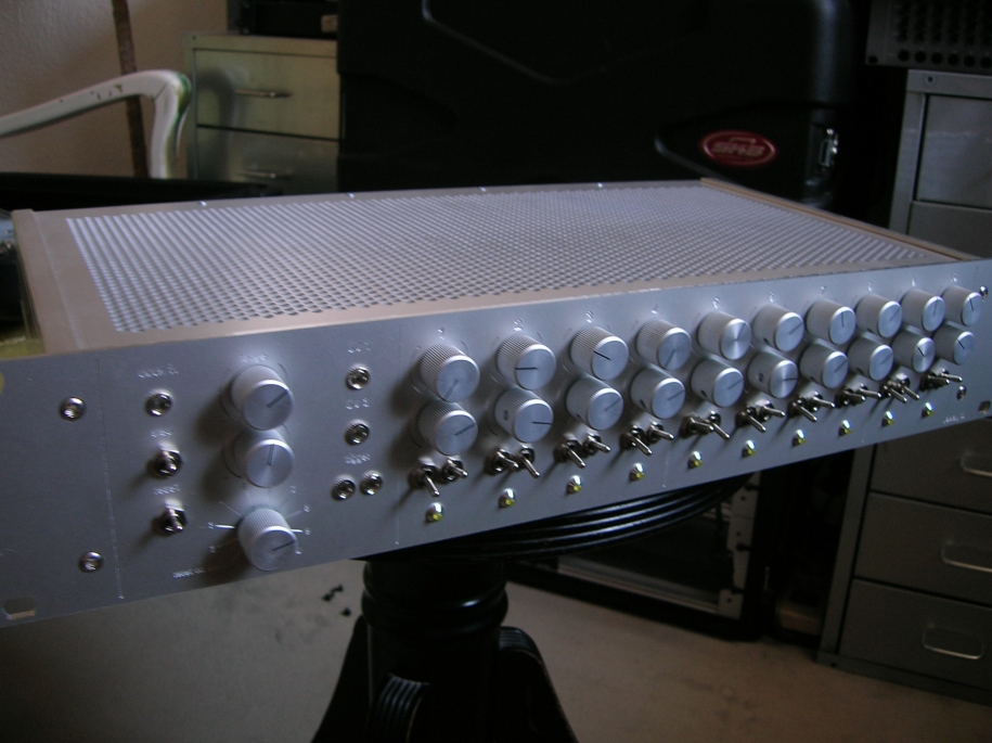

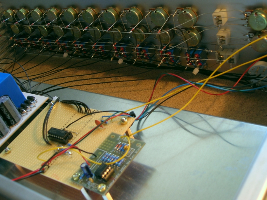

so, hier ein paar fotos meines baby10.
der baby10 im schroff-gehäuse:
geöffnetes gehäuse:
der netzanschluss:
die counter IC und der CGS gate2trigger converter (z.z. nur ein kanal genutzt):
kabelsalat?:
close-up dreier steps
close-up der controls/in-outs:
  • #54

@Fonik
sehr schöne arbeit.
Besten Dank für die fotos
sind das Cliff buchsen ?
( ich habe auch solche weiss aber nicht obs cliff sind oder ne ilkluige Kopie.
Die bei Reichlet gibts ja anscheinend auch manchmal in weiss.
Meinen buxhsen scheinen aber besser zu sein als die schwarzenn buchsen von Reichlet in der Bauart ( EBV35 )
zum verlöten mag ich die weitasu am liebsten

keine falsche bescheidenheit. zumindest von außen sieht deine schwarze frontplatte mit den roten buttons absolut amtlich aus.

es sind buchsen von reichelt. da habe ich mal 100stück für ein paar euro gekauft. allerdings entspricht die qualität ganz dem äußerst niedrigen preis.

@fonik: Ich würde isolierte Flachstecker nehmen bzw. solche mit drüberziehbarer Kunststoffhaube (die am Kaltgerätestecker).
Schaut sehr nett aus das Teil, vor allem wenn man das grosse Gehäuse offen sieht und in der Mitte thront einsam der IC :)
