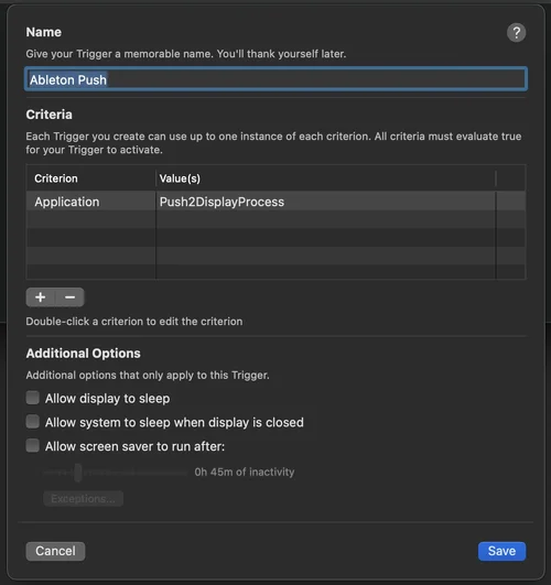

"DAWless" mit Push2
Zurück also zum Push2. Der Gedanke: Eigentlich sollte es doch gelingen diesen einzusetzen ohne ständig auf den Computer zu starren - man muss sich nur zwingen. Ich nutze Ableton jedoch auf einem Macbook ohne externen Monitor, so das "Ausschalten" keine Option ist.
Auf der Suche nach einer Möglichkeit mein Macbook zu zuklappen und dennoch mit dem Push2 weiter in Ableton zu arbeiten bin ich dann auf diese kleine Software gestoßen: Amphetamine. Die Software ermöglicht es den Mac auf unterschiedliche Art "wach" zu halten und dies eben auch, wenn das MacBook zugeklappt ist.
How to
Die Software ist kostenlos und kann im AppStore heruntergeladen werden https://apps.apple.com/de/app/amphetamine/id937984704?l=en&mt=12
Zusätzlich benötigt man noch den Amphetamine Enhancer https://github.com/x74353/Amphetamine-Enhancer. Mit Hilfe dieser kleinen Erweiterung ist es möglich vordefinierte Modi zu triggern wenn bestimmte Prozesse ausgeführt werden: In meinem Fall der "Push2DisplayProcess".
In der Praxis sieht es dann so aus, dass ich Amphetamine im Hintergrund laufen habe und sobald ich mit Ableton arbeite und den Push2 anschließe Amphetamine die entsprechende Session startet. Nun kann ich mein Macbook zuklappen und entspannt mit dem Push2 musizieren.
