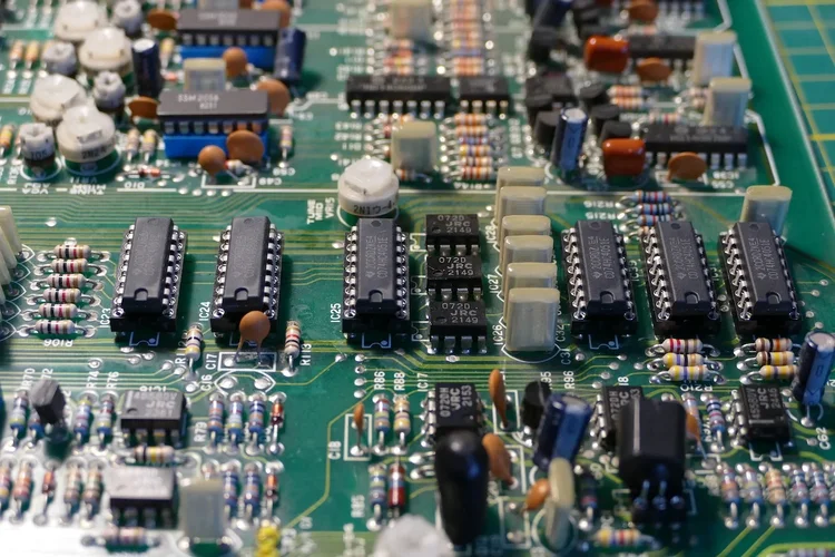

Das Projekt kam aus Zeitgründen zum Stillstand, aber nun habe ich mich mal wieder drangesetzt.
Ich habe zunächst IC31 entfernt, präzisionsgesockelt und mit einem neuen oben erwähnten 4051 bestückt, weil der mir nach Schaltplan am ehesten in Frage zu kommen schien.
Das brachte noch keine Änderung.
Daraufhin habe ich IC23, 24, 25, 29 und 39 in gleicher Weise getauscht.
Auch damit blieb der Fehler bestehen. So habe ich zum Schluss noch den letzten 4051, IC30 ausgetauscht. Der sitzt im Key Assingner und es erschien mir eher unwahrscheinlich, dass er die Ursache sein könnte.

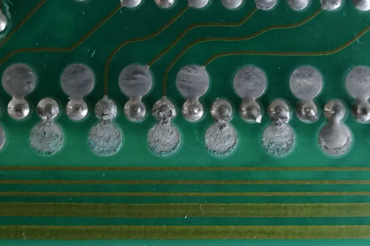

Nebenbei sind noch korrodierte Lötstellen am Multipin zum KLM367 aufgefallen.
Die habe ich gereinigt und neu verlötet

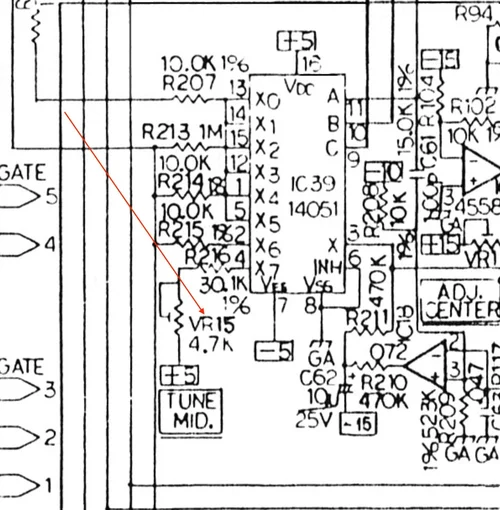

Ich bräuchte nochmal etwas kreativen Input bei der Fehlersuche.

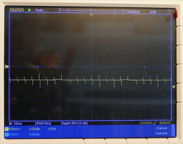

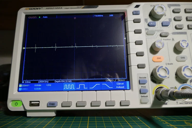

VR15 geht über R216 an Pin 4 des IC39
Das zeigt Pin 3 (X)
Und das zeigt Pin 4 (X7)
Der 4051 (IC39) ist neu. Nach meinem Verständnis eines analogen Multiplexers müsste ich an beiden Pins ein ähnliches Signal sehen.
So jedoch scheint X nicht zu X7 durchzuschalten und damit kann VR15 auch keine Wirkung zeigen.
Oder liege ich da verkehrt?
An sich nicht würde ich behaupten. Allerdings eben nur in den Fällen, wo X7 auf X durchgeschaltet wird. Und das dürften im unteren Bild die Low Levels sein. Zumindest erkennt man am Anstieg ganz rechts so einen Peak, die man auch im Bild von X sieht. Die High Levels entprechen dann der Spannung, die an X7 gegen Masse anliegt, wenn der ingang gesperrt ist. Dieser Wert müsste sich mit der Einstellung von VR15 ändern.

Bei Betätigung von VR15 bleibt das Bild sowohl von X7 als auch von X absolut konstant. Da bewegt sich gar nichts.
Hmmm....
Fake Bauteile erwischt? Die neu eingebauten 4051 sowie die TL072 tragen das TI Label (was nichts heißen muß); bestellt bei Pollin.
Andererseits: mit den alten 4051 zeigte sich ja die gleiche Symptomatik...
Das könnte auch einfach daran liegen, dass ich nur ein mittelmäßiger Analogtechniker bin :selfhammer: : Wenn der Eingang gesperrt ist, fließt kein Strom. Dann spielen die Widerstände VR15 und R216 keine Rolle und du misst an X7 gegen Masse die +5V, an denen VR15 hängt.
@Pepe hatte schon den Hinweis gegeben. Ich hatte ihn allerdings eingebaut durchgemessen, weil ich den Entlöt- und wieder Einlötvorgang zwecks Bauteilschonung vermeiden wollte.
Aber ich schau mir noch mal genau an, ob ich ihn schonend raus bekomme.
Die Multiplexer, insbesondere IC39 scheinen zu arbeiten wie sie sollen.
Die Adressleitungen A, B und C von der 8049 PSU kommen lt. Oszi auch überall an, so dass X auf X7 geschaltet werden kann.
Allerdings liegt X (Pin3 des IC39) schon auf 0V. Demnach kann da auch nichts von VR15 geregelt werden.
Daher konzentriere ich mich jetzt mal auf den Analogteil hinter Pin3.

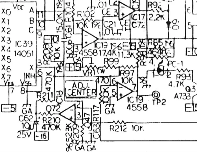

Allerdings ist der Schaltplan selbst in der HiRes Version an manchen Stellen kaum zu entziffern:
Hat jemand den Schaltplan vielleicht noch in besserer Qualität zur Verfügung?

Danke für den Hinweis. Da sich der Fehler mit dem Austausch der alten gegen die neuen nicht geändert hat, gehe ich stark davon aus, dass die Ursache woanders liegt. Ich bin mittlerweile beim IC19, ein 4558. Möglicherweise ist das IC defekt. Es liefert an beiden Ausgängen ca -10V, was evtl. das Signal runterzieht und daher an Pin6 von IC39 nur noch 0V ankommen. Da ich kein 4558 zum Gegenchecken auf Lager habe, muss ich warten bis welche eintreffen. Ich werde berichten...
Der aktuelle Stand: ich habe inzwischen alle TL072, 4051, 4558, etc in Präzisionssockeln gesetzt. Nachdem ich den Fehler eher auf der rechten Schaltungsseite von IC39 vermutet habe, habe ich dort sämtliche Versorgungsspannungen der OpAmps überprüft. Ausserdem habe ich OpAmps gegeneinander getauscht, um zu sehen, ob der Fehler mitwandert (mit den neuen Sockeln war das unproblematisch), sowie noch diverse Kondensatoren, Diode etc im Umfeld überprüft. Leider konnte ich den Fehler nicht weiter eingrenzen.

Nachdem nun mutmaßlich alle 4558 wieder OK sind, widme ich mich erneut dem ursprünglichen Problem (welches durch den Tausch der OpAmps leider nicht mit behoben wurde):
VR15 und VR2 zeigen nach wie vor keine Wirkung auf die globale Stimmung.
Ich habe mir zum wiederholten Mal den Optokoppler vorgenommen und den alten 1501 mit dem neuen VTL5C9 verglichen. Hier ist nichts auffällig, beide scheinen ausgebaut messtechnisch zu funktionieren. Eingebaut auf dem Board liegt laut diesem Bericht jedoch eine falsche Spannung an Pin7 von IC18 (-13,5V statt -3V).

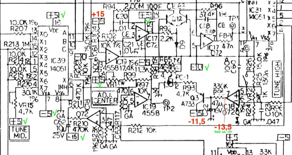

Darüberhinaus habe ich alle im Plan eingezeichneten Sollspannungen überprüft und einige Abweichungen (rot markiert) gefunden:
EDIT: Wie sich im Thread weiter unten herausgestellt hat, ist dieses Bild aufgrund von Messfehlern oder falschen Angaben im Plan gegenstandslos. Alle Spannungen sind korrekt.
Besonders die invertierte Spannung an R104 finde ich auffällig.
Nachdem nun praktisch alle Multiplexer und OpAmps ausgetauscht, alle Versorgungsspannungen an den ICs gemessen und für OK befunden sind, bin ich weiter dankbar für kreative Ideen zur engeren Eingrenzung des Fehlers.
Was kommt denn aus dem X6 / pin2 von IC31 raus, bzw pin6 von IC18 (notfalls mit Voltmeter, besser mit nem Scope ansehen)? Was liegt an pin5 von IC18 an?
Die 11,5 V am Q3 sind total seltsam. Das ist Stromversorgung! Das MUSS -15V sein!
M.i.a.u.: Miks
  • #30
Du hast recht. Habe noch mal genauer hingeschaut. Ich konnte den Typ aus dem Plan nicht genau entziffern und habe ihn für einen NPN, Basis auf Pin2 in der Mitte bei TO-92 gehalten. Es ist aber tatsächlich ein A733. Und das ist ein PNP mit Basis auf Pin2, damit liegt der Kollektor nicht aussen, sondern in der Mitte. Und dort liegen korrekt -15V an. Sorry für den Messfehler.
Der Plan stresst mich etwas. Hab mir den Bereich schon groß gezoomt und ausgedruckt. Trotzdem kommt es immer wieder zu Fehlern.
Auch die Messung an Pin7 von IC18 muss ich korrigieren. Die ist mit -2,5V ebenfalls OK.
Dieser Fehler ist entstanden, weil ich das KLM 366 eine Zeit lang isoliert gemessen habe, um den fehlenden -10V an TP4 auf die Spur zu kommen.
Andere Messungen erfordern aber offenbar die Verbindung zu den anderen Boards, um korrekte Werte zu liefern.
Nochmal Sorry für die Verwirrung, ist ein komplexes Board.
Bleibt jetzt noch die invertierte Spannung an R104...
