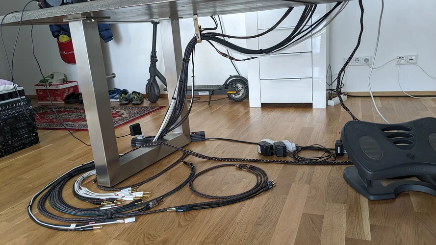

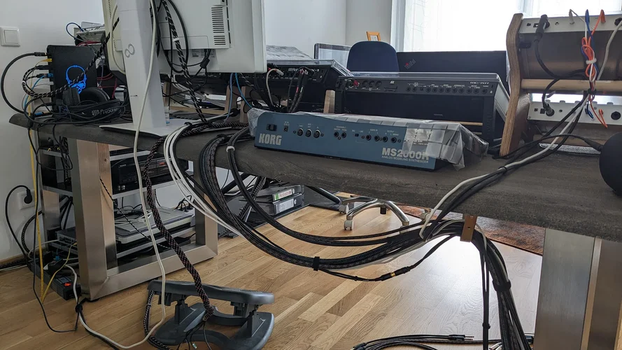

Bin – schon bevor du loslegst – auf das Foto von der Rückseite gespannt. Bin immer noch baff wie ordentlich du verlegst (& auch :oops:) und hoffe auf Inspiration für mein Rack. Symbolbild
So sieht's aktuell aus. 18 Kabel fehlen noch.
Zur Zugentlastunghab ich mir unter den Tisch einen Haken angebaut. Sonst wird das auch etwas knapp mit den 3m-Kabeln. Alles sauber gruppiert. Für die Einzeleingänge der MX-1 hole ich mir die BOSS Kabel in blauem Geflecht. Von Cordial wird auch noch was kommen. Da gibt's schöne neue gesleevte Instrumentenkabel. Cordial CXI in blau z.B. Oder die Cordial Bluelight mit UV-aktivem Mantel die es in Orange und Grün gibt.

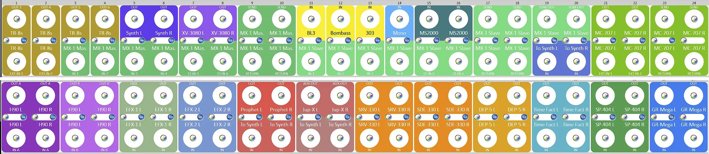

TR-8s mit 4 AUX-Leitungen angebunden+RETURN (für Geräte-internes- und -externes Side-Chaining), MC-707 (ebenfalls 8 AUX-Leitungen, 4 davon SEND/RETURN), 2 Sampler vorgedacht, Delay vorgedacht, Analoger Poly und Mono vorgedacht, weiterer Acid-Synth vorgedacht, 2 weitere EFX vorgedacht, H90 vorgedacht, alle analogen Anschlüsse des MX-1 außgenommen der Master-Summen-OUT sind nun direkt am Patchfeld. Blöd, dass man knalliges Gelb nicht mit weißer Schrift unterlegen kann. Sollte doch alles einheitlich sein. Bis ich alles zusammen hab was da steht, könnte es noch etwas dauern, Änderungen vorbehalten :-)
Oben: AIRA+Mixer+Synth
Unten: Effektgeräte+Sampler+Synth
Wieviele Stunden (oder besser Tage) ich alleine an dem Editor gesessen hab ... man muss sich das ja im Kopf vorher halbwegs zusammenbasteln, das geht aber am besten, wenn man ebreits eine Vorlage hat, an der man sich orientieren kann. Dazu diente der erste Entwurf. Vielleicht hilft Das ja auch dem Ein- oder Anderen bei der persönlichen Studio-Planung.
Die Etiketten sollen ja selbstklebend sein, wenn ich das richtig gelesen hab. Wäre natürlich praktisch - so kann man flexibel das Outfit anpassen mit einer Neubestellung eines Etiketts ohne alles neu machen zu müssen.
