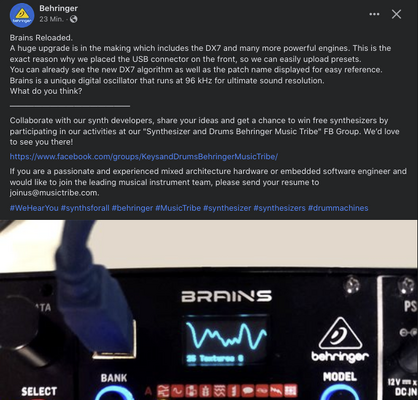

Und schwupps, gibt es (wohl bald) auch ein neues Update für das Brains:
Ist aber noch nicht raus bzw erhältlich, oder? Hab Brains gerade an Synthtribe angestöpselt und das meldet noch V1.0N als "Up to date".
