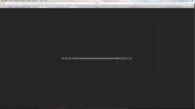

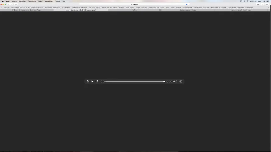

ja habe den Takt eingestellt hat sich nix verändert. Bei mir erscheint der Bildschirm wie am Foto. Hab leider keine Ahnung wie ich das am Mac runterladen kann..?:oops:

ja da war ich aber sobald ich auf den link klicke kommt der Bildschirm von vorher. Vst und Audio units lassen sich problemlos laden.

Unter Windows ist es rechte Mouse-Taste und dann "Ziel speichern unter" wie es auf dem OSX gemacht werden muss weiss ich jetzt nicht auswendig.
Heisst wohl "Verknüpfte Datei laden unter"
Wir aber hier erklärt :
https://www.youtube.com/watch?v=uceX9Ikvs5o
