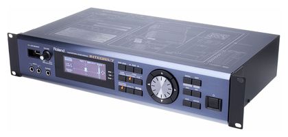

Roland Integra-7 wäre z.B. ein "Expander-Modul". 8)
Roland Integra-7
Der Unterschied zu Geräten wie Kurzweil K2000 ist, dass keine Tastatur und kein Sequencer integriert sind. Wobei es den K2000 auch als Rack-Version gab: K2000R, K2000RS. Und dann Nachfolger K2500(R)(S), K2600(R). Kann man auch als "Expander-Module" sehen, wenn man sie per MIDI von extern spielt oder sequenziert.
Der Integra-7 hat nur einen großen Nachteil: er klingt nicht wie ein Kurzweil und die Presets sind meist effektüberladene Egoshooter, die man weder im Bandkontekxt noch im Arrangement gebrauchen kann, jedenfalls alles, was über die Standardsounds hinausgeht.
Daher: wenn ersetzen, dann durch einen neueren Kurzweil.
