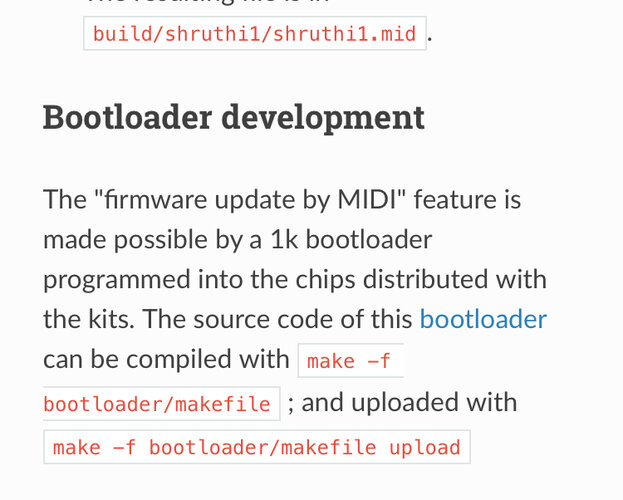

Morsche,
wer hat Bock mir für ne Packung Lebkuchen (o.ä.) meinen Shruthi von 0.97 auf 1.02 upzudaten?
Mein Shruthi kann nicht per Midi upgedated werden, es müsste daher der Bootloader auf den Microcontroller gebracht werden.
@stuartm oder anybody mit entsprechenden Equipment und knowhow am Start?
Porto übernehme ich natürlich.
Morsche,
Warum geht's nicht per MIDI ?
Ich hab bisher immer nur das Midi-Sysex Update gemacht ... müsste Mal schauen, welchen Programmer der Shruthi braucht.
Komme aber frühestens morgen dazu.
Ich habe meinen nicht selbst gebaut.
Normalerweise versetzt man den Kleinen in den Empfangszustand indem man S6 beim booten gedrückt hält. Das geht aber bei meinem nicht.
Habe im Netz dann gelesen dass man nen Bootloader aufn Chip packen muss -> kann isch net 😖
