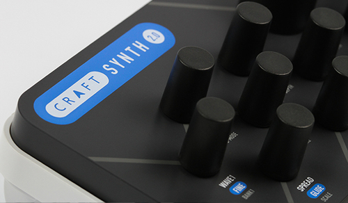

Tja tut mir leid, ich bin eben der totale Anfänger. Also: Nach mehrfacher Betrachtung der diversen YouTube-Anleitungen sowie der Lektüre aller möglichen Beschreibungen und selbstverständlich des Manuals ist mir nach wie vor nicht klar, wie man die LFOs des Craft Synth ansteuert, und ebensowenig, wie sich mit ihrer Hilfe der Sound manipulieren lässt. Also z.B. eine Rechteckkurve für einen LFO, und der beeinflusst dann Tonhöhe, Filter, Lautstärke. Ihr dürft mich gern für blöd halten, das macht mir nichts aus. Aber wenn mir jemand hilft: super.
CraftSynth 1 oder CraftSynth 2.0?
Beim 2.0, kann ich weiterhelfen..
Seite 28, im Manual. Gewünschten LFO, gedrückt halten, dann den gewünschten Ziel - Parameter bewegen (Knopf drehen), fertig.
Danke fürs Antworten. Es ist der 2.0. Aber wie steuere ich den LFO an, also seine Wellenform etcetera?
Gewünschten LFO auswählen (LFO 2 oder LFO 2 drücke), Shift gedrückt halten bzw. aktivieren und mit "SHAPE" die Wave - Form auswählen (verändert, sich, kontinuierlich von Sinus zu Sägezahn zu Rechteck zu Sample & Hold)..
Ebenfalls, Seite 28 im Manual..
Die Intensität, wird mit "LFO - Depth" (grauen"Preset" - Taster, gedrückt halten), eingestellt..
