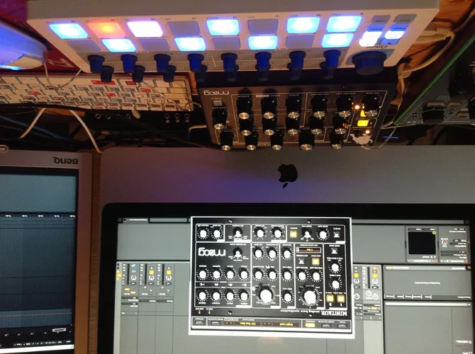

...und was ist jetzt mit Ableton?
Da wird das Plugin nirgends gezeigt.
Ich empfehle nach jeder neuinstallation von plug ins im Live den VST bzw Plugin ordner neu zu durchsuchen.
Bei mir auf dem mac hat live 9 das direkt richtig gefunden. Evtl noch mal neu installieren und bei der installation drauf achten ob es auch als vst und beim mac ggf AU zu installieren. Muss gehen, bei mir und allen Betatestern geht es auch. Evtl. mal ein paar mehr infos zum OS und DAW geben.
