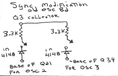

in dieser huebsch handschriftlichen mod-uebersicht gibt es fuer osc-sync zwei anleitungen, eine nur mit diode + widerstand fuers 'old osc board', eine etwas komplexere fuers 'new osc board'.
hier hingegen lese ich, dass es nicht nur zwei osc-board-versionen gab, sondern drei, und der reissue nutze die zweite dieser drei.
also welche der beiden vorgenannte osc-sync-anleitungen gilt dann fuer die neuauflage - die einfachere fuers 'old' oder die komplexere fuers 'new osc board'?

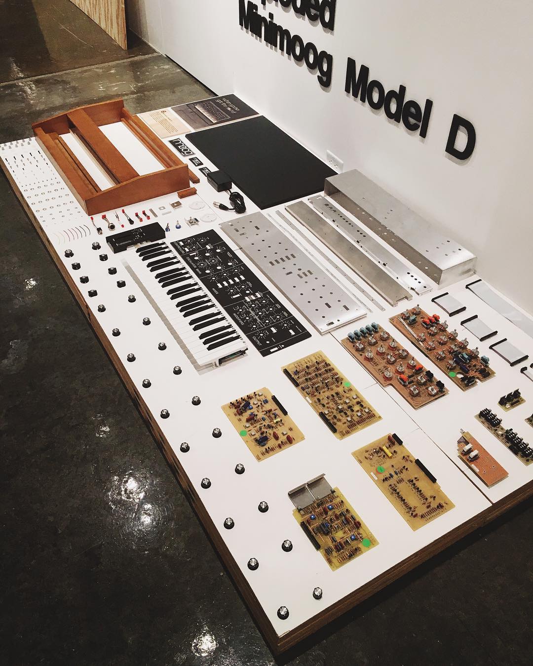

nach studium dieses bildes des innenlebens des model d reissue:

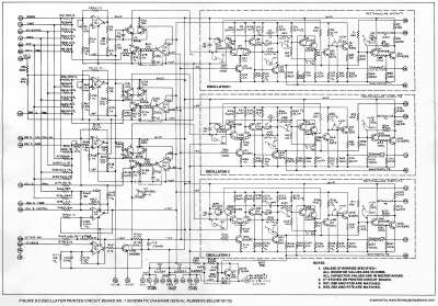

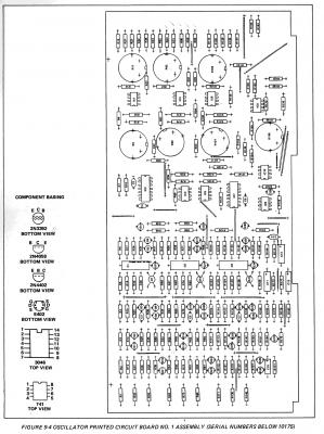

sieht das osc board fuer mich ziemlich eindeutig nach der version aus, die im minimoog-service manual als 'serial numbers below 10175' ausgewiesen ist:
demnach muesste fuer den model d reissue dieses erfreulich einfache rezept fuer osc sync gelten:
richtig?

Ansonsten baut man da Buchsen ein: 3k3 in Reihe mit der Diode an die Basis von Q10/Q21/Q34 geht auf die drei Buchsen Sync-In 1...3. Denn nur das ist wirklich flexibel. (Man muss also nicht vorher nachdenken...)

P.S.: und ja die Schaltung sieht plausibel aus.

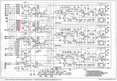

aber wenn ich das mache, dann moechte ich halt auch gern osc2 (und vielleicht auch noch osc3) unabhaengig von osc1 modulieren koennen fuer die entsprechenden sync-sweeps. dafuer haett ich dann gern nen eigenen pitch-cv-eingang fuer osc2 (und evtl. auch noch fuer osc3 - waer ja auch ganz cool, dessen frequenz modulieren zu koennen, wenn er als lfo dient und vom kb abgeknipst ist). wo wuerde ich denn den anhaengen?
in dieser frage bin ich inzwischen - durch einen tipp von florian anwander - weitergekommen. die zusaetzliche steuerspannung fuer osc2 waere ueber einen zusaetzlichen widerstand hier anzulegen:
