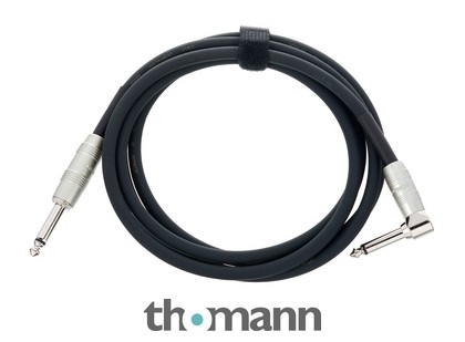

KH sind gut. Kann ich empfehlen. Für die Kabel reicht auch normales Instrumentenkabel:
Da musst keine Unsummen ausgeben 😉
