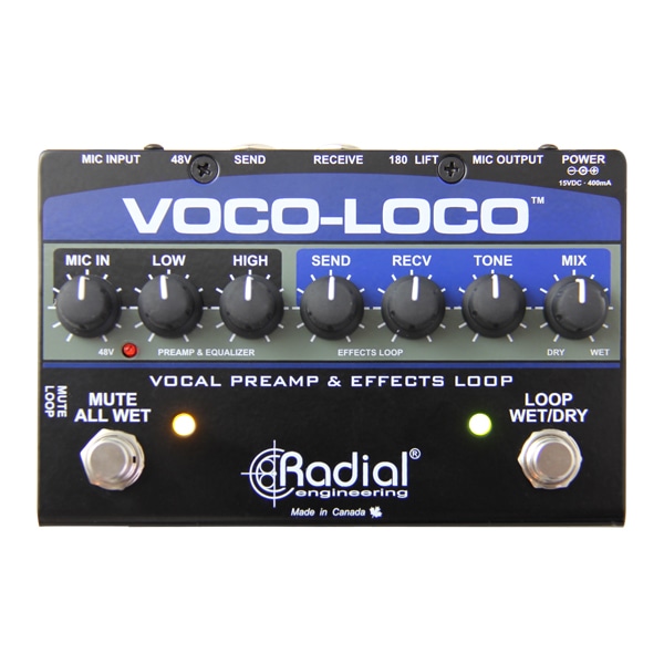

Ich habe gerade mal, auf der Suche nach dem Radial Engineering Vocoloco, ein Video gefunden, das schon ganz gut das anzeigt, was ich bezwecke: mit Hilfe eines Preamp die Stimme mit externer Hardware zu effektieren.

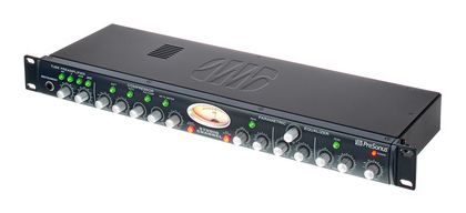

Ob z.B. der Voco-Loco oder der dbx 286s oder ein Frankenstein (haha) oder Presonus oder der ART Tube MP Studio V3 das Richtige ist, und dazu z.B. die beiden unten verlinkten Behringer-Geräte?

Ich frage mich, was das Voco-Loco so speziell macht, und ob es da nicht sinnvollere Alternativen gibt, die dann mehr zu bieten haben. Der EQ ist hier ja z.B. eher begrenzt. Vocals zu effektieren, das geht doch mit dem Behringer UV1 genauso gut. Der hat Send und Return. Ob man mit dem aber auch akustische Instrumente genauso gut effektieren kann? Der Voco-Loco soll einen Direct-Out haben, zudem noch eine regelbare Dry-Wet Funktion. Ich weiß ja nicht, wie wichtig Dry-Wet nun ist, oder woher ich mir diese Funktion sonst alternativ besorgen kann, falls es die überhaupt extra zu kaufen gibt.

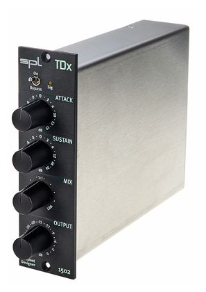

Ich sehe gerade, dass dieser Transienten Designer so eine Dry-Wet Funktion hat.

Welche Vorteile hat Voco-Loco gegenüber dem UV1? Und was ist, wenn ich Stereo Vocals haben will? Also True Stereo. Oder ist das Quatsch? Reichen da Stereo Effektgeräte?

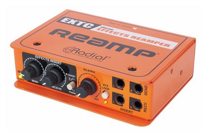

Von radial engeneering gibt es das https://www.radialeng.com/product/extc , das ist ein FX-Send/Return mit Blend für API500, drumherum kannst du dir einen schönen Recording-Kanal bauen mit EQs, Preamps usw… für Stereo brauchst du halt alle Module 2x, wenns keine Stereo-Module sind….
Edit: sehe gerade, das gibt es auch als kleines Pultgehäuse, da kann man dann sogar zwischen 2 FX-Loops umschalten.

Hm, da frage ich mich aber, ob der Voco-Loco (meinst Du den mit "Pultgehäuse"?) nicht mehr zu bieten hat als der EXTC-500. Vielleicht wäre es doch angebracht, sowohl das Voco-Loco als auch den UV1 zu nehmen, und für zusätzliche Klangregelung dann den Behringer SX3040 V2.

nee, ich meinte das extc-500 gibts auch ohne 500 als kleines Kästchen, heißt dann nur extc.

Nee, ich meinte das hier https://www.thomann.de/de/radial_engineering_extc_sa.htm
das von dir verlinkte teil ist wohl fast das selbe, aber stereo, dafür nur einen Loop..
Im Grunde ist das ja nur ein FX-Loop, gibts (ohne Blend) ja auch von anderen Herstellern, zb Lehle usw..
Habs eigentlich auch nur verlinkt, weil du meintest, dass das VocoLoco dir eigentlich zu wenig Klangregelung bietet, aber dafür einen Mix-Regler hat….
Ich denke, dass mir Stereo wichtiger wäre, zumal man ja einen externen Looper dazunehmen könnte (falls das überhaupt aufs Gleiche hinauskommt?).

Würde mich jetzt aber nicht zu sehr auf den Blend-Regler einschießen, viele Bodentreter haben ja auch die Möglichkeit, das Mischungsverhältnis zwischen Effekt und Originalsignal zu regeln usw ist fraglich, ob man das unbedingt zusätzlich braucht.
Achso, Loop bedeutet nicht Looper, ein "Loop" ist hier nur die Schleife "FX-Out, durch den Bodentreter und FX-In" davon kannst du an dem einen Gerät 2 auswählen, also quasi 2 unterschiedliche Effektketten.

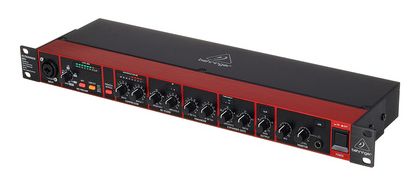

Ich bin jetzt auf ein weiteres Gerät gestoßen, bei dem ich mich frage, ob es als Vocal-Preamp, mit mehr Möglichkeiten, als Nr. 1 herhalten soll. Was meint Ihr? Mich würde Eure Meinung interessieren: Old Blood Noise Endeavors MAW
https://youtu.be/fY31HF-jgLY
Verstehe nicht so ganz welchen Nutzen das haben soll. Die besten Geräte für Vocals sind definitiv immer noch von TC-Helicon. Aber das ist wohl nicht gesucht hier.
