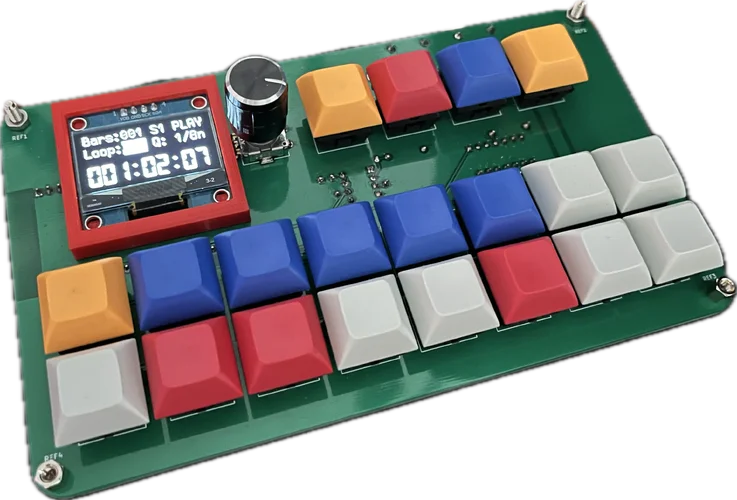

Die Grundidee ist wirklich sehr einfach. Dabei orientiert sich das Gerät weniger an einem klassischen Sequencer, sondern eher an einem Looper. Erweitert um Spielhilfen, wie Arpeggiator, Chords, Generatoren und Step Sequencer.
Bis auf die Drums am Anfang ist hier alles live mit dem MidiTraC eingespielt...
Ich hab mit dem aus dem Stand immer schöne Synthpop Stückchen gebaut, das geht einfach superschnell, weil man sich mit Kanalwechsel und Länge der Takte gar nicht auseinander setzen muss. Bei mir ist eher die Integration in das bisherige Set einfach nicht geglückt, ggf. schaffe ich das im neuen System.
Die Idee ist sehr sehr direkt und es wert - ggf. musst du einfach mal zuschauen wie so ein Stück aufgenommen wird - ist aber nicht schwer. Wenn man das nur so theoretisch sieht ist es aber ggf. etwas kryptisch.
Ggf. ist mein Monolog Video schon zu viel - aber man kann es mal machen - "wie geht es" Minivideo..

Jain... man hat 5 Slots (oder Scenes) die jeweils ein Pattern beinhalten können. Ein Pattern umfasst bis zu 16 Tracks (Midikanäle). Ein Pattern kann jeweils bis zu 255 Takte lang sein und maximal 1024 Events beinhalten (Noten / CC#). Man kann relativ rudimentär Patterns schneiden (Anfang und Länge neu festlegen). Man kann zwischen den Slots Patterns kopieren bzw. mergen. Man kann im einem Listen Editor einzelne Midi Events editieren bzw. löschen. Einige Operationen lassen sich auf Track Ebene durchführen (löschen, quantisieren, transponieren und muten) andere nur auf Pattern Ebene (Schneiden, kopieren und mergen). Es gibt keinen Song Modus!
Intro, Verse, Refrain, Bridge und Outro wären quasi über die einzelnen Slots (Scenes) zu realisieren und müßten händisch umgeschaltet werden (direkt oder automatisch am Ende des Patterns).
Eine einzelne Note kann nur über den Listeneditor bearbeitet werden, transponieren geht über den ganzen Track (Midikanal).
Die BPM Zahl ist im internen Sync Modus im Moment nur in 1er Schritten einstellbar. Insgesamt muss man schon ein bisschen umdenken und eher die Vorstellung von einem Looper haben.
In der aktuellen Beta gibt es viele neue Funktionen, die die Modulations- und Bearbeitungsmöglichkeiten enorm erweitern. Schneide-, Chain-, Merge-, Kopier- und Konsolidierungsfunktionen ermöglichen gezielte Bearbeitung am Gerät.
Quantization- und Groovepattern mit Humanizer für Position und Velocity...
Außerdem neu sind Scaler Funktionen, die auf Track Ebene angewendet werden können. Mit dem Scaler sind interessante Mutationen möglich, da er versucht möglichst musikalisch zu agieren.
